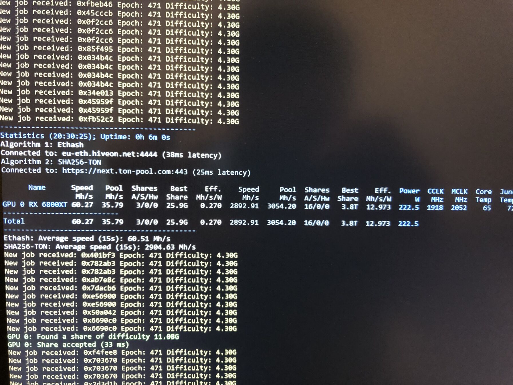

1) ne lolminert hasznalj, hanem teamredminert. 3GH folott kellene lennie ezeknek a kartyaknak.
Nekem a 6800xt 3.45GH-t termel, azonos fesz es kicsit nagyobb orajel mellett.5.5GH kell kb napi 1 ton-hoz.
Azaz teamreddel napi 3.5 TON-t kellene termelned kb.
Ez napi 2660 Ft.Kartyankent 60-70W extra fogyasztasod van. Az 400W 6 kartyara, azaz szuk 400Ft/nap.
Szoval az a havi 20k, az ugy kb. havi 70.

1500 core, 750 core voltage, memoria amit bir (1100 es 1170 kozott valahol).
Igy olyan 800-850 MH TON, 32 MH ETH es 80W korul.
100W powerlimitet raktam ra amugy, neha valami bug miatt mint ha a 750-es fesz nem allt volna be, es evett 130-140W-ot. De ezt csak nemelyik csinalta. A powerlimit ezt megoldotta, attol szepen beallt 80W kornyekere az osszes. -

Igen, a tegnap ejszakam abbol ment el, hogy csomo riget beallitottam.
6000 szeria:
-6600-on kivaloan mukodik, fogyasztas sem veszes (es nincs hash veszteseg)
-6600 XT-n fura, neha powerlimit kell neki, pedig beallitom az orajelet meg a feszt is, megis -elszall a fogyasztas a pekbe. Az limit mellett beall normalisan.
-6700 XT-n nincs ilyen problema, viszont a fogyasztas eleg csunyan elkezd elszallni, ha nagyobb mennyisegu tonra megy ra az ember, ETH mellett, igy marad a vallalhato fogyasztas, es mellette 1GH koruli termeles.
-6800-at meg nem probaltam
-6800 XT-n is eleg franko, azt irtam tegnap is, kb. 45W plusz fogyasztasbol lett 2.3GH5000 szeria:
-5500 XT, 5600 XT es 5700 XT is tudja szepen, annyi, hogy a hashrate-ekhez kepest nem lesz olyan vastag a TON termeles, ha meg ertelmes keretek kozott akarja tartani az ember a fogyasztas. Rendre kb. 450, 650, 850 MH.Cimbora belotte 1660 Superen es regi 480-akon, meg 4g kartyakon, ETC-vel kombozva is kivaloan mukodik.
Az elmult 24 oraban tobb, mint 70 GH extra kapacitast konfigoltam be csak en TON-ra.
