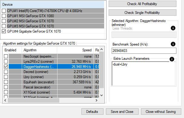

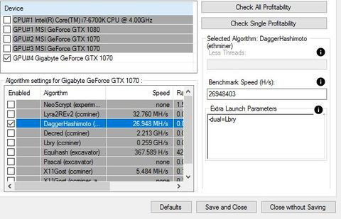

Elírtam, mert megzavart a szervernév, de bányászol mást is. DCR-t.
Ezekszerint azt a miner tulajának
Illetve nem is tudom mit jelent, hogy DCR-ből mindegyik rejected. Nem értek a dual mininghoz. Lehet a szerver neve miatt? Valaki majd segít. De legjobb lenne ha a bat-odat leírnád, hogy hogy lőtted be... -

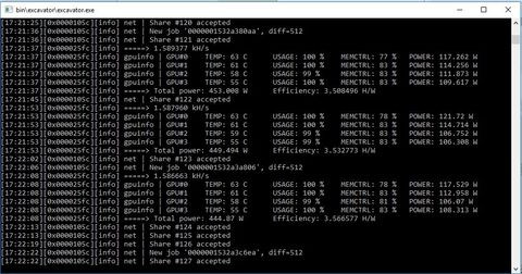

Egyébként a power limitet itt sem ártana lejjebb venni... Csúnyán megugrik a fogyasztás sztem 70% limit felett. Az equi minere kiírja az efficiencyt, próbáld úgy belőne AB-vel, hogy 3.2-3.4 felett legyen.Btc címed még nincs?

Nem biosozok, csak AB, gpu órajelhez nem nyúlok, vram +200, power limit lehúz, kártyától függően 55-75%-ra, azt annyi.
Az equihash minere szépen mutatja az efficiency-t, én úgy állítom be, hogy kártyánként 110W körül menjen, ilyenkor az effi kb 3.5
Én így elvagyok. -

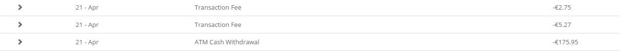

Ha a bank váltja azzal nincs semmi baj, csakhogy az szépen látszani fog a bankszámládon. Többit gondold tovább miért is baj ez
[link] a főoldalon mindig látszik, hogy milyen árfolyam mellett tudod az accountodat/debit kártyádat feltölteni + a debit kártya menü alatt megtalálod, hogy mennyi a fee.
Kártya load 1%,vásárlásnál 3%, ATM pénzfelvétel a húzósabb, de még így is jobban jár az ember mint a mrcoinos atm automatával.
Ez egy 55.000 Ft-os pénzfelvétel volt:
