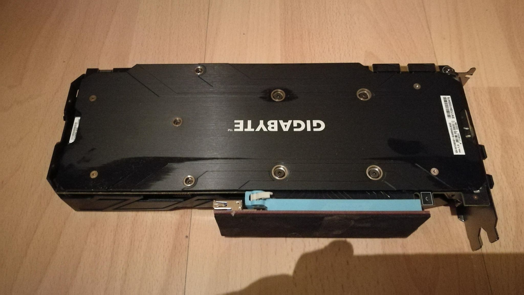

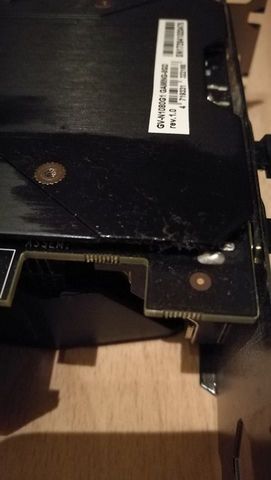

Az ez idáig probléma mentesen futó 1080-as rigem, 1 hét dstm után ma reggel ilyet produkált, köszönöm szépen
Gyanús, hogy az a sebesség többlet amivel gyorsabb az ewbf-hez képest, iszonyat nyírja a vrmeket, különös tekintettel a vram vrmre, mert ugye gpu fogyasztáson nem látszott a plusz teljesítmény... Ezek csak tippek, de majd utána megyek jobban ennek. A gépem egyébként csontra volt fagyva reggel, restart után minden kártya elindult, de nem hagytam otthon egymagában mert iszonyat égett műanyag szagot kezdett árasztani magából.
Hálistennek nem gyulladt ki semmi, de ez akkor is nonszensz. Kurva mérges vagyok most. Azt is ki kéne deríteni, hogy ilyenkor mi folyik ki és honnan is pontosan...A képek:
Szerk.: nem is a a vrm-ek környékén jön az izzadás, így gondolom a panelból jön ki valami szar... szét fogom kapni az egyik karit aztán meglesem közelebbről... már ha valakit érdekel.

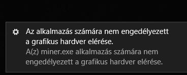

Miért csinálja ezt a nicehash legacy a win10-es gépemen?
Már ott tartok, hogy csak lyra-t bányászok vele, mert minden algó váltásnál ilyen hiba jön, és ez után keményre fagy az egész rendszer... Akkor is, ha manuálisan leállítom, és másik algóval elindítom.

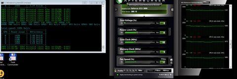

Vizes a kártyád egyébként? Ez az érték hány perccel a bánya elindítása után volt? 45 fokon nyilván más értékek jönnek ki. Ezek jó értékek felettébb, ezért kérdezem
Ha mondjuk fél óra múlva is ilyen eredményeid vannak, akkor grat hozzá!

Mondom hogy túlpörgöd! Nem ennyire bonyolult ez a téma...
A vram órajel minden 1080 esetében kb ugyan annyi, ami jó.
Gpunak meg 1800 körül kell lennie, a power limitet ehhez mérten kell belőni, ennyi. Kész.Táblázatok gyártása helyett inkább a neked megfelelő beállításokat kéne próbálgatnod

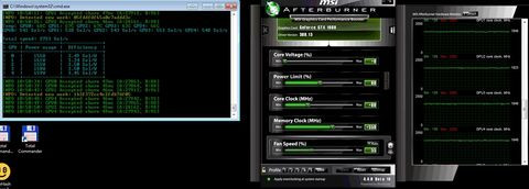

szazbolha
#31159
Kicsit fáztam tegnap ezért nyomtam fel rajta én is, ez már a téli üzemmód
Vram nálam is 5063
Nálad kisebb a fogyasztás, kb pont annyival mint amennyivel kevesebb a hashrate, szóval valszleg csak kicsit kell a power limiteden feltolni és ugyan ott vagy.
Ezért mondtam, hogy az órajeleket is figyeld közben. Nálad nyilván most kisebbek.
Többet kéne kísérletezned... -

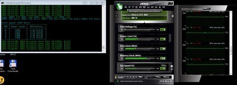

szazbolha
#31138
Hiába oc-zol annyit a gpu-n a powerlimit úgyis lehúzza amint bemelegedett a rig.
Nézzed közben az effit is a képeimen. Túlagyalod. Ennél nagyobb sebességet úgysem fogsz tudni elérni, csak akkor ha a fogyasztást beáldozod érte.
A power limithez még annyit, hogy eléggé típusfüggő. MSI-nél lejjebb kell venni, mint egy giga G1-nél. A számokra figyelj oda, ha eléred az 540 körüli értéket és annyi effivel mint nálam, akkor már jó vagy. -

Kocabányász vagyok csak
Most 5 db 1080 G1 van 1 rigben + a játszós gépben 2 db 1080 Ti.
3 db 1080-at még venni fogok valszleg, aztán szétosztom őket 2 rigbe, mert még 5 kártya is soknak tűnik nekem 1 rigben. Sokallom a hőfokokat. Vagy másképp osztom el a mostaniakat és több kártya lesz. Nem tudom még...
Így néz ki most.
