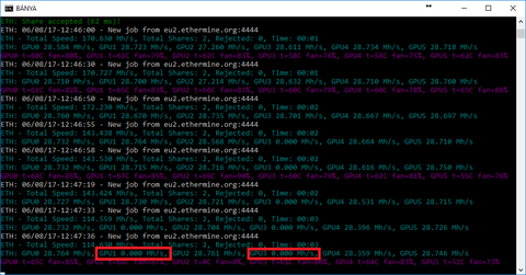

Vigilante

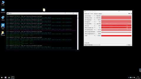

Valaki már tapasztalt ilyet!? Akármit buzerálok a gépen, mindig le-le esik valamelyik VGA Mh/s értéke, aztán van, hogy fél óra, de van hogy csak 34 óra után fagy le emiatt az egész RIG. Egyszerűen már nem tudom mi a f@sz lehet ez, de kibeb@szott irritáló, amikor az ember kiönt 700k-t erre a bányász mulatságra...
(Az alsó 4 RX 580-ast egy Corsair TX 850-es hajtja, míg felső 2-t, egy 600-as FSP.) 1100/2100-on mennek -96mV-al. 1080Waott-ot vesznek fel a falból, amikor mindegyik megy szépen, és nem esik be 10-20 Mh/s értékekre. Kajak már a riserekre gyanakszom, de nem is mindig ugyan az a GPU szarja össze magát. a BIOS mod-tól nem lehet ez nem!? (Mármint a memória időzítés átütése 1750 MHz-es időzítés a 2000-eshez is.)

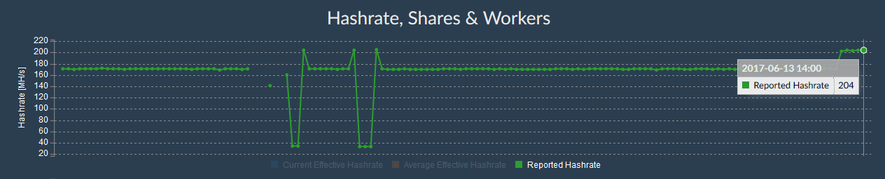

Azt hiszem megvan mi lehetett a baj basszus. A k*rva sata - molex tápkábel átalakítók közül valamelyik szarul kontaktolhatott és ezért volt, hogy atom random, volt, hogy 16,5 óra után fagyott ki a RIG. Nah akkor holnap megindulunk -96mV 1100/2100-ról kicsit.
2200-as memót remélem bírni fogja, mert most "csak" 170 Mh/s -al dolgozik. Jó lenne egy 180.

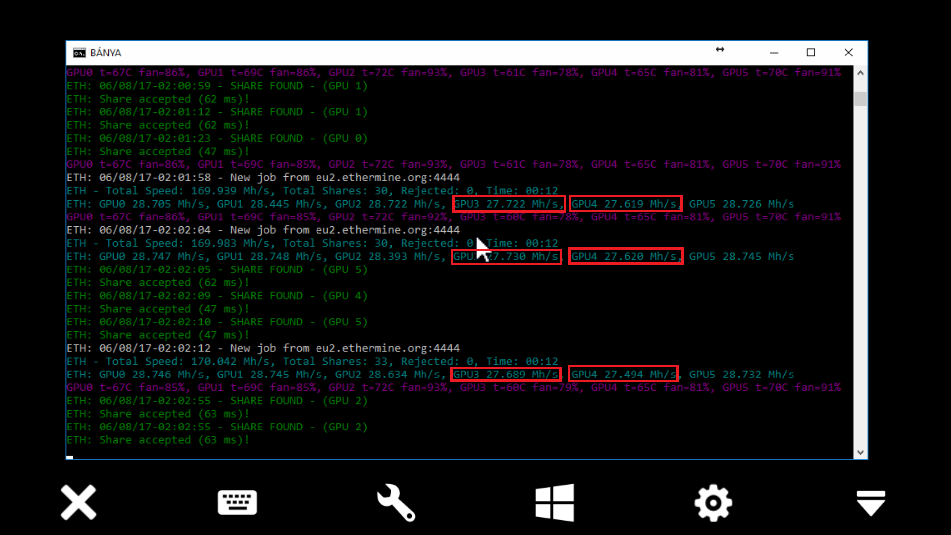

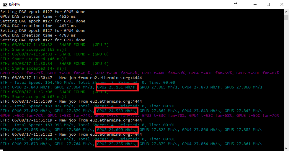

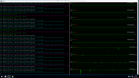

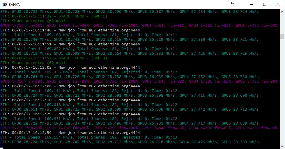

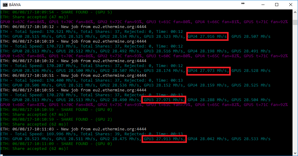

Az mitől lehet, hogy az alábbi 2 GPU a 6-ból kicsit szarabbúl teljesít!?
Az első 1-2 percben, még ezek is annyit mennek, mint a másik 4, aztán bezuttyannak ennyire. Majd 13-16 óra futás után crash a gép. És én erre a 2 GPU-ra ganyakszom. -24 mV-al 1100/2100-on megy a bánya. Mi a teendő ennek az orvoslására? Visszább venni mondju ka GPU-t 1075-re? ÉS akkor talán már ugyanannyit mennek a GPU-k, még, ha összesítve kevesebbet, mint 169 Mh/s?
BIOS-ba PCI latency-t felvettem 32-ről 64-re, ez egyeseknek bevált, akiknek egy idő után elcrashelt, akármit állítottak is volna a gépükön. Nekem is, egyszer 13,5 majd 16 óra után adta be a kulcsot. Egészen addig a fix 169 Mh/s, az jött.

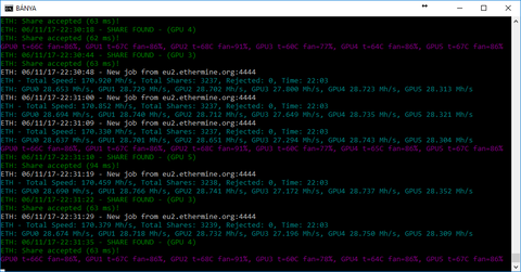

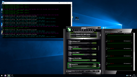

Jelenleg ezt produkálja a gép: [link] Valaki valami 5-let!?
Próbáltam a PCI latency-t is növelni az alap 32-ről 64-re (másnak ez segített a kifagyásoknál), hát az se hozott semmit a konyhára.

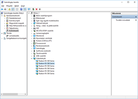

Nah BIOS update megoldotta, látja már mind a 6 kártyát a rendszer szépen. Csak maga a bányászat közben szarja össze magát a rendszer.
Nah már most az alsó 4 kártya megy külön egy Corsair TX850-ről, aminek azért elegendőnek kellene lennie 4 kártyára is. Még arra is figyeltem, hogy a PCI-E csati áram ellátását ne egy SATA kábelen menjen, mind a 4 nek, hanem 2-2 kábelen, mert valami pokoli módon forrósodott a kábel.
Risereket is megmozgattam, szal most nem vágom mi lehet. Lehet ez szoftveres hiba!?

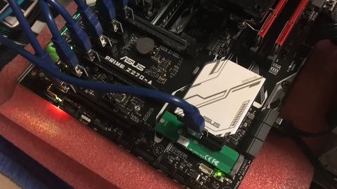

Egy kis help kéne. Végre beszereztem egy 6 VGA-t ténylegesen kezelő, külön miner fórumokon is benne volt a 6 GPU-t kezelő lapok listájában, egy MSI Z170A SLI PLUS, nah már most BIOS-ban Gen1-re állítottam mind a 2 értéket, alatta 32 bit, és végül enabled a 4G encoding (ha jóltudom ez kell a 4+ GPU-s felállásokhoz).
Windowsba, viszont a következő fogad: (TeamViewer-el van, csak úgy tudtam képet kapni róla)
Valakinek valami 5let, hogy mi lenne a következő lépés itt!? (1 GPU-t rákötve persze adott is képet HDMI-n keresztül, úgy raktam fel a drivert-t és az SDK-t) Mert most legalább látja mind a 6 GPU-t, nem úgy ,mint a MSI B250 Krait Gaming-nél (amit spec itt árulok aprón 30-ért, ha valakit érdekel
).Alul a 4 GPU-nál az egyik felkiáltó jeles-re kattintva ezt kapom:
