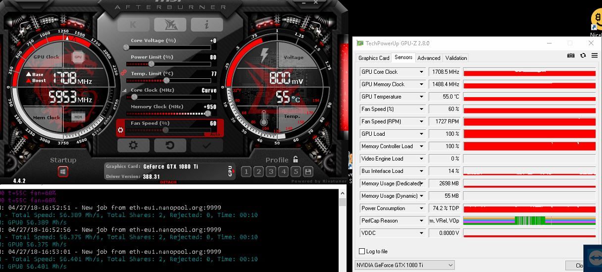

Egy kártyával én így próbálnám első körben claymoreral segédprogik nélkül:
EthDcrMiner64.exe -..... -cclock 1100 -cvddc 890 -mclock 0 -mvddc 0 -powlim 0Majd GPU-Z-val csekkolnám, hogy bevette-e.
900-on stabil? Már az se rossz, persze megérheti a további próbálgatást is.
