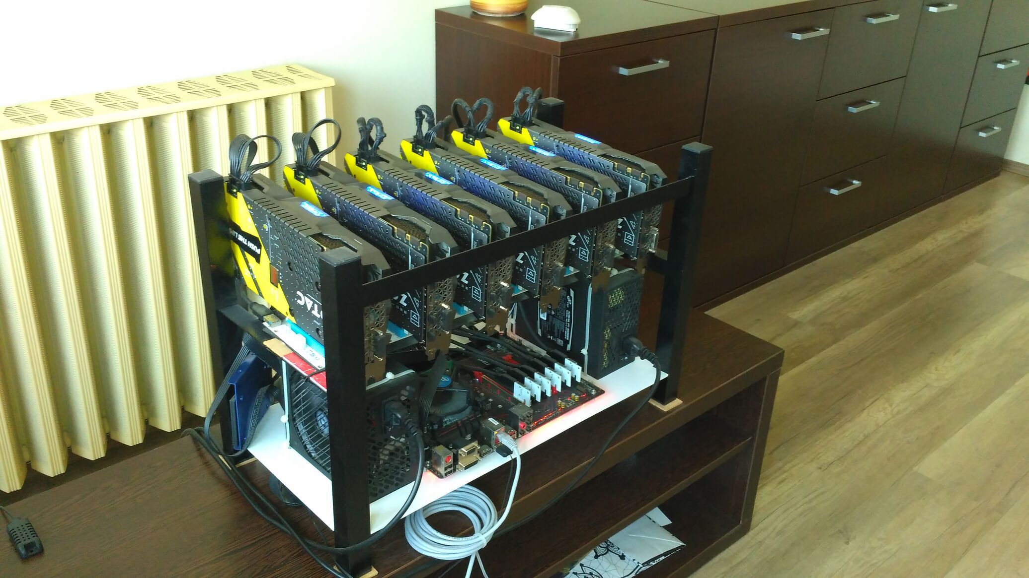

Ha jól tudom a táp beszív a ventin tehát azért jobb ha kifelé van mert nem a bent lévő levegő megy bele ami zárt házban egyértelmű, nyitottnál kb. mindegy szerintem. Mondjuk az hülyeség amit írtam, hogy meleget csinál mert az meg azt egész testen adja le, annak tök mindegy merre áll

a kártyák: [Zotac gtx 1070Ti amp extreme] , ....nem jól gondolom, hogy ha az alaplap felé van a táp ventije akkor a venti az alaplap felől szívja a meleg levegőt és ez megy be a tápba, majd a táp elején-hátulján megy ki? ....nem az a gond, hogy meleg levegőt fújja be a táp belsejébe? ....a középső kártyákat ez miként érinti?
a táp: [Corsair RM650] A bal oldali táp halt meg és az lesz cserélve (a kép még arégi táppal van)
