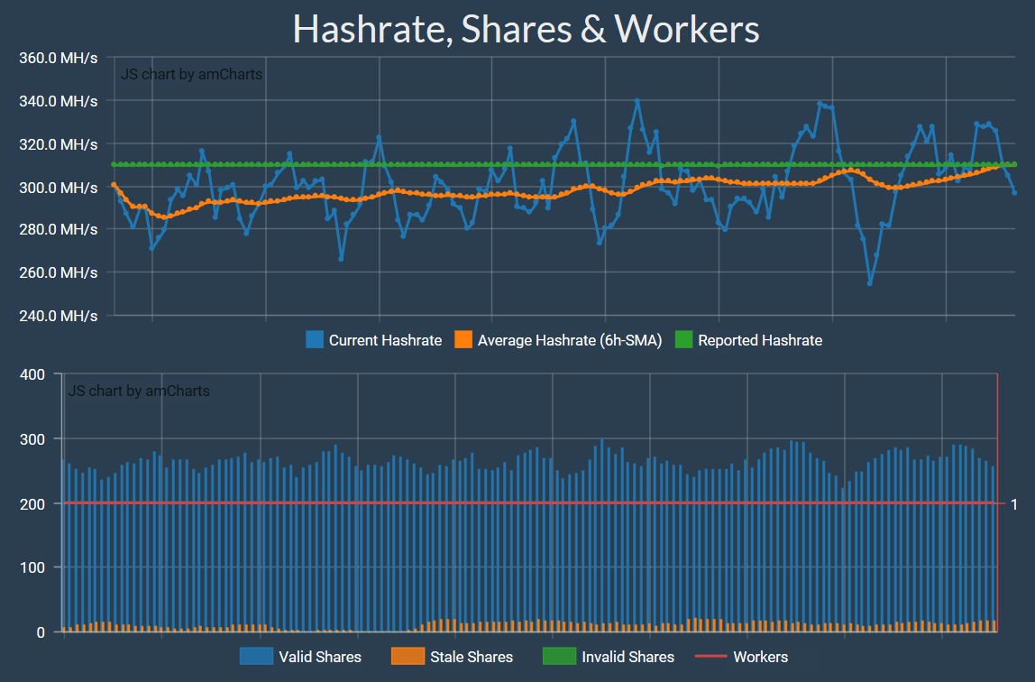

Én EthOS-t használok (Claymore single mining), AMD riggel (RX 580, no BIOS mod).
Sajnos a memória feszültségét nem engedi 900mV alá vinni.
Így a 10-es rig 309 MH-t tud max.Viszont ugyan ez a konfig Win10 alatt, a megfelelő Claymore beállításokkal simán tud 315 MH-t.
Sapphire RX 580 Nitro+, Micron ramokkal 850 mV, 2250 MHz.
Lehet a Windowst szidni, én is azt hittem, hogy majd a Linux milyen egyszerű lesz, megold minden problémát, de ezekben a vérzivataros időkben minden MH számít.
