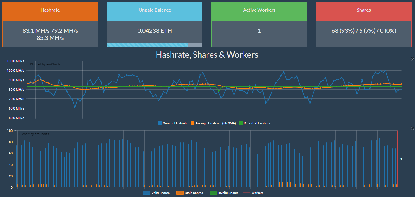

3 db RX570, Windows 10 LTSB, Phoenix Miner 3.0c (ethermine.org, 84 MH/s). A gép kártyák nélküli fogyasztása ~30W, a teljes ~355W.
Ezekkel a beállításokkal futnak a kártyák:
-powlim -20
-cclock 1050
-cvddc 700
-mclock 1965,1980,1900
-mvddc 775Elvileg darabja 108W körül eszik.

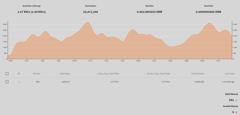

Ha supportXMR.com-on a Total Paid részbe átkerült a beállított limitnek megfelelő Monero, akkor azt kb. mennyi időn belül kell látnom jóváírva a MyMonero wallet-ben? Eddig úgy 2 óra telt el.

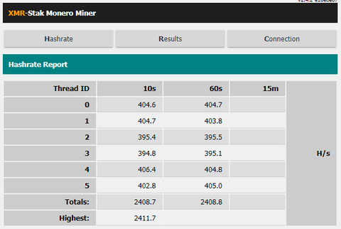

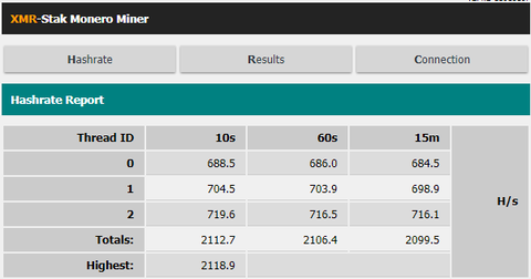

És mi a trükk? Mert nekem a 3 db RX 570 4GB tol 2100 H/s körül. ETH-nál elég volt az 1050 MHz-es GPU órajel, XMR esetén elengedtem 1300 MHz-ig.

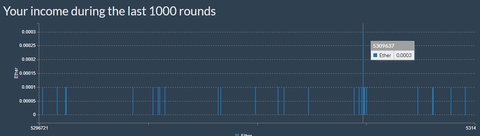

Újból grafikon elemzéshez szeretnék segítséget kérni. Ethermine.org-on most vettem észre, hogy 'Your income..' részben van egy kiugró érték.
Eddig mindegyik 0.0001 értékű volt, de most láttam egy 0.0003-at is. Mit jelentenek ezek? Az adott blokkból ennyi volt a jutalmam? Ha igen, akkor a 0.0001 érték miért fordul elő sűrűbben, mint a 0.0003? Utóbbi jobb lenne.

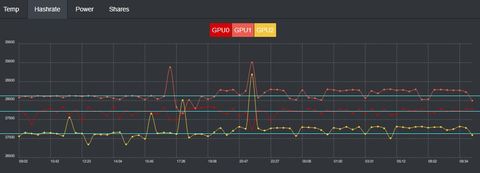

Nyugi, nálam is a három kártya három különböző ventilátor fordulaton jár, hogy egységesen 58-59 fok legyen a maximum minden egyes kártyánál.
Az ethmonitoring.com-ot használom monitorozásra, készít csodaszép grafikonokat, és azt látom pár napra visszamenőleg is, hogy együtt mozognak a hőmérsékletek.
