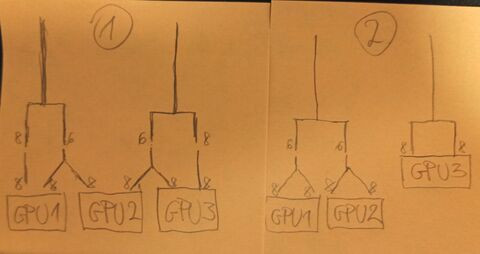

Kicseréltem a tápot egy Corsair RM750-re és eltűnt a villogás, azaz mindhárom rajta lévő kártya megy rendesen hiba nélkül. A T-rex továbbra is csak 5-öt lát a 6-ból, de a Phoenixminer-rel mind a 6 üzemel.

Megcseréltem az Y kábeleket, tehát a 8-ról 6+2-esek átkerültek a 700W-os táphoz, ami a 750W-nál jól működött, de továbbra is villogott a led a 2070S-en.
Kicseréltem a 2070S-t, hogy ne a 700W-os tápon legyen hanem a 750-esem, ekkor meg a helyére betett kártya kezdett hibázgatni.
Más nem marad, mint a 700W-os tápcseréje egy 750-esre. Ha ezután is hibázik, akkor lesz egy eladó 2070S-em

Egy kártya megy az egyik ágról, a másik Y kábellel elosztva. Ha itt az Y mögött csak egy kártya van (2070S), akkor megy rendesen, nem villog rajta a led. Ha az Y ágára rákötöm a másik kártyát, akkor már villog a 2070S.
Ha a 2070S van egy ágon, és a másikon van 2 kártya az Y kábellel, akkor is a 2070S villog, bár kezdetben kicsit lassabban, majd felgyorsul ugyanarra a szintre.
Ha két kártya van bármilyen konbináicóban, akkor megy, ha három, akkor már villog a 2070S.
Tehát nekem úgy tűnik az Y kábelek jók, mert a két másik kártya ment róla, a 2070S meg a direkt kábelen is villog, ha 3 kártya van a tápon. Szerintem a táp lesz a karcsú, nem?

Úgy tűnik nem jut elég áramhoz a harmadik kártya (2070S) az Y kábel miatt vagy ezt már nem bírja el a táp, ami érdekes lenne, mert 2 kártya a 2 riser-rel 294W-ot eszik, itt még azért beleférne szerintem még 150W, mert az még mindig 450W és 700W-os a táp.
Lehet, hogy az Y kábel a ludas, mert csak olyanom van, ami nem 8-ról, hanem 6-ról oszt 2x6+2-re.
A másik tápon szintén 3 kártya van, ott 8-ról oszt 6+2-re, ott nincs gond, bár az 750W-os, de ott még az alaplap,ssd,vízhűtés stb. is rajta van.
Van esetleg valakinek 2db 8-ról 6+2-re alakító kábele eladó vagy akár kölcsönbe is egy próba erejéig? Aliról már úton van, csak ki tudja mikor ér ide...
