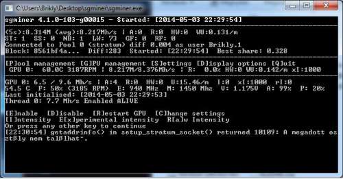

Én exe-vel indítom, a pool-t a configban megadtam,így rögtön arra megy.
VIGYÁZZ,mert ebben magas órajelek vannak,nem garantálom hogy a Te kártyád is bírja!
jelszót kicsillagoztam, bár kétlem hogy szeretnél nekem bányászni

Stabil 8,26 MH/s-t sikerült eddig kicsavarni a kártyából.

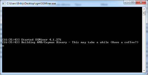

Nézem clever-t, látom megindult felfelé ,gondoltam beállok, és megpróbálkozok SGminer-el. El is indult szépen,nekiálltam letölteni a jóban rosszbant (
