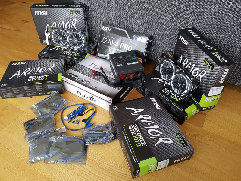

Én még €405-ért vettem 6 db GTX 1070 Armort ezen a linken, majd 5 percre rá felment 479-re, aztán még aznap 500 fölé mászott, most épp 900 körül van. Egy vidkari lassan jobb befektetés, mint a cryptománi maga.

Skacok, ez a Riser okésnak mondható? --> [link]
Remélem, hogy nincs vele gond. Egy 1700W-os Platimax-szal fognak találkozni. (a név ne tévesszen meg, valójában 1700-as van a linken, csak sztem elfelejtették a termék nevét ráigazítani) Kicsit overhead az 1700 a 6 db 1070-esnek, tudom, de ez volt gyorsan és kb jó áron elérhető a megbízhatóak közül. -

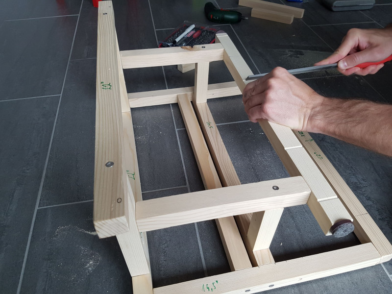

Amúgy megjött a 6 db GTX 1070, már csak az SSD-re várok és összeállt a cucc. Már a riget is összeraktuk fából.
