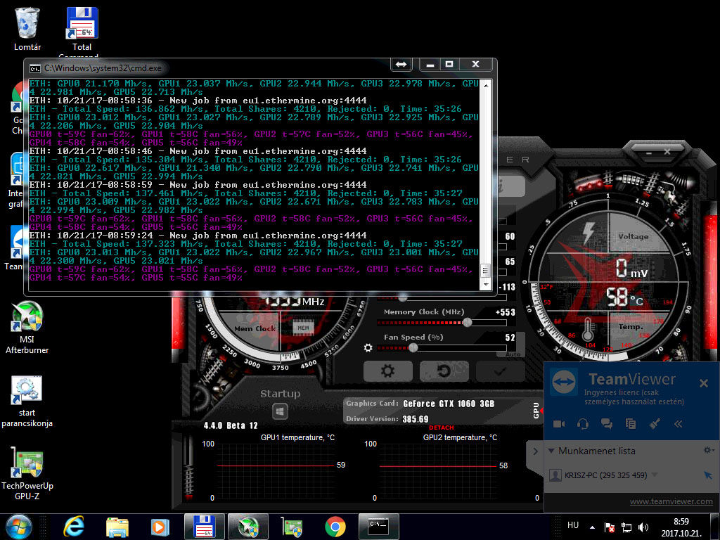

Felhúztam én is őket +800-ra. Mennek szépen, de nem tudom mennyivel dobta ez meg a fogyasztást. Hétfőn ott leszek majd a rig mellett, akkor le tudom olvasni a fogyasztásmérőt.
Úgy lűtom, hogy a hőfokok nem kúsztak feljebb, és van egy olyan elméletem, hogy akkor elvileg az áramfelhasználás sem nőtt meg számottevően, ergo a fogyasztás sem.Egyébként Neked hogy-hogy 1139 MHz a GPU freki úgy, hogy vissza sem húztad? Nekem -113 van rajta, és még így is 1400 körül van.
aleister
tom120514
#29963
Igen, ez a 80-90 watt difi kb 2200-2400 forint.
Nálad mennyi a HS ennél a fogyasztásnál?Ezek kis egyszerű Manli 1060 3GB karik. Bírják +600 felett is a ramok. Fogalmam sincs, hogy miért ennyin mennek most.
Volt 2 napja egy restartom, és úgy néz ki, hogy az utolsó beállítást nem mentettem el előtte az AB profilban.
