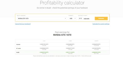

#31314
Hogy ne számítana a fogyasztás, csak abban az esetben nem számít, ha ingyen van az áram. Máskülönben, hogyne számítana. Nem mindegy, hogy egy vga, ami napi 1,5 dollárt termel, elvesz 0,3 vagy 0,5 dollárt az áram. Minél magasabb az áramköltség, annál kivesebb a profit. És kell a 4gb ram, különben be vagy korlátozva, pár coinra. Míg 4gb ramnál azt bányászol, ami jól esik. És azoknak a coinoknak a dag fileja is növekedik,amik manapság még beférnek 2gb ramba.
