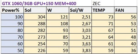

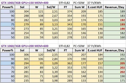

Profitra és megtérülésre nekem sokkal szerényebb számok adódtak mint a legtöbb fórumtársnak, de lehet valamit nem jól csinálok, vagy mert a pesszimista szemléletem miatt az azonnali pénzre váltást favorizálom.
Szinte minden VGA típushoz fellelhető a neten egy közel ideális beállítás amihez Sol/s és Sol/w is tartozik. 1030, 1060, 1080-ra tudok mondani én is adatokat.De először is nézd meg milyen tápok vannak a gépeidben. Cserélni kell? Képesek lesznek leadni a 12V-os ágon 50-80 ampert? Ne a wattot számold a tápnál, hanem a 12 V-os ág adatait nézd meg. Ha mondjuk a max terhelhetősége 50A akkor azt szorozd meg 0,8-al hogy ne maxon járjon, és lesz 40 A felhasználhatód. Ebből vond le a proci és alaplap áramfelvételét legyen 5 A. Tehát a maradék 35A-t tudod felhasználni a VGA-k táplálásához. Ez helyből nem elég 6 VGA-hoz, kell venned másod tápot vagy kevesebb VGA-at rakni 1 gépbe, de így romlik a hatékonyságod.
Azt javaslom magadnak számold ki mi mennyire éri meg. A következőkre lesz szükséged:
1- Tápod hatásfoka terhelés alatt. pl 82% (de ez lehet 65% is ha nem minőségi plecsnis táp)
2- A gép fogyasztása (cpu + alaplap + HDD) ez kb 40-60W lehet régebbi gépeknél
3- Az áram díja ott ahol bányászni fogsz. Lakossági kb. 37 Ft/KWh4- Kiválasztott VGA optimális Sol/s értéke
5- Kiválasztott VGA optimális Sol/w értéke
6- Kiválasztott VGA ára. (pl 1060/3GB 73K, 1080 GDR5x 210K)7- Épp mennyi fizetnek 1 Sol/s bányászatért /nap. Forintban számolva 0,9-1,3 (de lehet több is)
Ez a legfontosabb szorzó. 2017-ben én csak a bérbányászatot próbáltam ki azonnali USD vagy BTC kivéttel, de lehet sokkal jobb szorzó is elérhető ha kikérdezed a fórumtársakat. Ha találsz folyamatos 1,5 vagy magasabbat akkor kérlek írd meg nekem is.
Mindent összevetve én úgy számolgattam 1060, 1070, 1080 viszonylatában, hogy nem is a VGA kiválasztásán műlik a profit nagysága, hanem hogy mennyiért tudsz áramot szerezni és 1 Sol/s-t mennyiért tudsz eladni. Ha ingyen az áram, vagy jó drágán tudsz eladni, akkor a legnagyobb Sol/s mutatójú VGA éri meg. Ha nem (vagyis otthoni bányász vagy) és fontos a megtérülés akkor az olcsóbbak.
Szerk: én úgy tapasztaltam a kalkulátorok sem a gép fogyasztásával, sem a táp hatásfokával nem számolnak, pedig ezek 20-30%-al is növelhetik az egy VGA-ra eső fogyasztást.

#31037
Elkészült a 1080 táblázat is. De van 4 paraméter amit állítgatni kéne.
Ha van nyilvános google drive-ja valakinek akkor oda felmásolom és mindenki azt állít amit akar.
A következő paramétereket lehet beállítani.
PSU eff - ez a tápegység hatékonysága, egy 80+ tápnál 0,82-re állítottam
PC watt - a PC fogyasztása VGA nélkül. Kb 50W. Ha 5 kártya van egy gépben akkor 10W esik egy VGA-ra
Ec Ft/KWh - Az elektromos áram díja. Lakossági nappali díja kb. 37 FT. Éjszakai/hőtárolós csak éjszaka van. Ingyen áram = 0
Ft/Sol - A bányászott coin árfolyamától függ. Az utóbbi napokban a ZEC jellemzően 0,95-1,25 között változottA mérési eredményekből én azt szűrtem le, hogy nem feltétlen a legjobb sol/w érték a leggazdaságosabb, legtöbbet az árfolyam számít hiszen az áram állandó költség.
A másik örök okosság: minél olcsóbb áramot kell használni. A lakossági áram a bevétel felét elviszi. Erre kell megoldást találni. Sajnos nekem nincs erre ötletem. Főleg nem amíg csak kicsiben pár VGA-val fogyasztunk. (bányászunk)A járulékos költségekről sokat nem tudok, régen nagyon sok volt, most már van automata is, meg OTP utalás is, de szerintem a 10%-ot így is elérheti, főleg kisebb tételeknél.
A WinMine paypal-ra fizet közvetlenül. Nekem ez megfelel. Elfogadom, hogy nem ez a legköltséghatékonyabb módszer. -

szazbolha
szazbolha
#30981
Nagy nehezen kiszámoltam a valós bevételeket is.
Táp = 82%-os hatásfok, PC fogyasztása VGA nélkül = 50W, az áram díja kerekítve 37 Ft/KW/h
A számítás nem tartalmazza a valós pénzre váltás költségeit, és a mai napi árfolyamot veszi figyelembe.
GTX 1060 két beállítással. Eredmény: 70-80% közötti power target adja a legtöbb bevételt.
A nettó bevétel jelenleg a bányászott érték kb. 58%-a.Ha jól számoltam, akkor az a csúf helyzet, hogy amikor nicehash és winminer programban bámuljuk, a napi bevételünket, akkor annak kb. fele lesz a valós bevétel.
