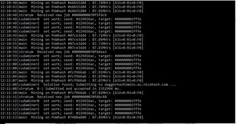

Na úgy tűnik, hogy igazam lett és az ethminer program miatt fagyott a gépem.
Claymore minerrel már megy több mint 3 napja mindkét rig, minden probléma nélkül.

Nem hinném, mert semmilyen más terhelés alatt nem fagy le, csak akkor amikor indul az ethminer program.
Arra is rájöttem, hogy amikor megy huzamosabb ideig akkor azért fagy le, mert átvált másik coinra/másik minerre. De ilyenkor még megy gond nélkül a bányászás, csak akkor van gond, amikor vissza akar váltani megint ethminerre és akkor fagy ki újra.
Most már 99%-ig biztos vagyok benne, hogy ez a Genoil ethminer csinálja a galibát.

Visszatérve a problémámra, találtam egy ilyen kommentet bitcointalk-on:
"I used to have the same problem when using Genoil miner. It is very CPU intensive in the first few moments / minutes (depending on CPU) as it loads the DAG. However, once it's loaded there is no problem. I had to upgrade my CPU a bit because the cheap CPU I had could not handle loading the DAG and the rig would restart.
Just as a side note. Genoil has stated he is not actively developing this miner any longer. It was kind of unstable when I used to use it, and I'd recommend switching to one of Claymore's latest miners or something else for better stability. If nothing else, faster miners have been developed since Genoil stopped updating his."
Elképzelhető, hogy nekem is emiatt fagy ki a gép amikor a nicehash program indítani akarja a Genoil Ethminert.
