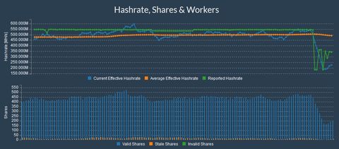

Nálam RX 580 -akkal ilyen a kép. Most a végét ne nézd, mert pont tesztelek valamit, de az a fura, hogy neked a zöld, vagyis reported hashrate nem magasabb, hanem alacsonyabb, mint a tényleges.
A sok ugrabugrálásnak több oka lehet, nálam volt stabilitási probléma is, törekszem a minél kevesebb újraindulásra. Volt áramellátási probléma is, amikor ugyan nem halt le a gép, de csökkentek tartósan a hashrate értékek. Szóval sokminden lehet, nézz hwinfo64 -et, hogy a GPU -k nem hibáznak-e (1-1 hiba még oké, de sokmillió már nagyon nem).

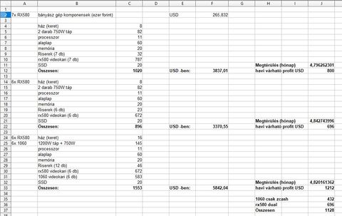

6 kártyás RX580 -ban gondolkozom, B270 Mining expert alaplappal. Ha mondjuk találnék befektetőt (lehet, hogy lesz ilyen személy), akkor neki már az alaplap képességei miatt inkább 1060 -as kártyákat vennék a gépbe, számoljunk 6 AMD, 6 NVIDIA -val.
Dual mining kalkulátorokat néztem ETH - DCR csak AMD, vagy AMD+NVIDIA, és megnéztem, hogy ha az NVIDIA kártyák mondjuk csak ZCASH -t termelnének, akkor mi az ő részükre eső megtérülés. (lehet, kicsit bonyolult, de összefoglaltam egy táblázatban).
Azt jól látom, hogy nem igazán éri meg 6-nál több kártyás rendszert egy alaplapba, mert az alaplap (főleg ha csak 6, akkor elég lenne a h81 BTC pro, ami nem 60e forint), proci, memória, egyebek elenyésző bekerülési költséget jelentenek a videokártyákhoz képest? Illetve ha sokkártyás rig, akkor a tápok nagyon megdobják a költségeket.
