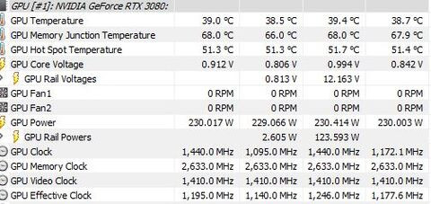

Nekem egy 3080, egy sima 6800 és egy 5700xt van víz alatt (+CPU) az itthoni gépemben.
Ezekhez tartozik 3db 480-as radiátor, ebből kettő push-pull-ba, így tudom ebben a melegben halkan hűteni a rendszert.
Neked ez a minimum konfiguráció véleményem szerint, mivel ehhez képest (210+115+108W) van még +200W hátrányod, és csak a kártyák szoftveresen mért hőleadását vezettem fel eddig. -

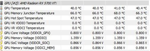

Mi lehet az oka annak, h RVN túrás közben durván ingadozik a kártya teljesítménye? A driverben és a TeamRedMiner-ben is látszik. 135W ról néha leugrik a 120-as zóna aljára, de van, h 1-2s erejéig akár 110W-ig is. Van melette egy 5700XT, az 118W-126W között mocorog csak. Az az érzésem, h vmi nem okés, de nem tudom mi az és tartok tőle, h ezzel a műsorral megterheli a tápot esetleg a kábeleket.
Előre is köszi.

kenwood
#67037
Attól függ milyen kártyára kell blokk. Ha az aktuális szériáról beszélünk, akkor Alphacoolnál (nem éri meg az EK blokk a felárat) 135 eur/kártya, az 810eur csak blokkra.
Ökölszabály szerint 120W/12cm ventilátor mérettel kell kalkulálni MINIMUM a radiátorok méretét. Nehéz látatlanban megmondani mekkora felületre lenne szükséged, hova szeretnéd elhelyezni (EK-t ne vegyél, volt/van és az AC jobb minőség sokkal), álló radiátor esetleg Heatkiller MoRa széria.
6 GPU-hoz kelleni fog 2 szivattyú, mert 1 kevés, ráadásul nagyon leesne a térfogatáram is (min 120l/h kell minden blokknak) tahát kért kört kell kialakítanod, de a hőcserélők lehetnek közösek is. EPDM cső és a fittingek.Őszintén szólva csak akkor építenék 6 -os rignek vízhűtést, ha minden mindegy és csak élvezni akarom a végeredményt
Nekem az asztali gépem kapott még bővítés címszó alatt két GPU-t, mivel amúgy is vizes volt a rendszer és a csajok is sírnak a hang miatt egyértelmű volt számomra, h maradok ezen a vonalon, és naná, h overkill oldom meg, hiszen "ingyé" volt a túrásnak köszönhetően.
Krisz:85
kenwood
#67030
Ennyire azért nem elborult a buli
Nemrég vettem az MSI 5700XT Gaming X-re blokkot:https://www.alphacool.com/shop/grafikkarten-wasserkuehler/amd-fullsize/25503/alphacool-eisblock-aurora-acryl-gpx-a-radeon-5600/5700-xt-gaming-x
ami ezt tudja egy 3080FE mellett (most épp sorba kötve D5-el, ami csak 130L/h)
Amikor meg lesz a blokk a 6800FE-re is, kap még egy D5-öt és párhuzamosan (Tichelmann egész pontosan) lesznek bekötve. Véleményem szerint elég jó lesz, nem pedig közepes.
3db 480-as, 45mm-es hőcserélőre dolgozik a szivattyú, mivel D5-öt használok a ventilátorok zaja messze elnyomja a szivattyúét. Aludni lehetne melette, de a nappaliban tartom. -
