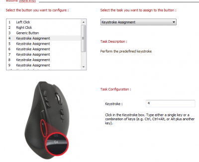

Segítséggel sikerült a gombokat programoznom. Megosztom hátha van még olyan aki bajlódik vele. A történet nagyon egyszerű:
Leszeded a legfrisebb szoftvert az egérhez. Bal oldalt rámész a Buttonsra. Meg fog jelenni egy ábra, hogy melyik gombot szeretéd programozni. Kiválasztod a neked megfelelő gombot, majd jobb oldalt a legördülő menüből keystroke assignment nyomj. Ekkor megjelenik egy rublika alul ahova beállítod a billenytűzet gombot amit az egereden szeretnél használni. -
Serricon
13 programozható gomb van összesen, amire bármit* be tudsz állítani. Ahhoz viszont hogy ezeket a játék is lássa olyan gombot kell beállítani rá, amit felismer a játék.
Én egy nagyon egyszerű megoldást találtam, ami bármilyen programmal/játékkal működik. Kiszedtem minden gyári funkciót az extra gombokról, és mindegyiknek adtam egy fix numerikus számbillentyűt.
Oldalsó 2 gomb az alapból működik ugye, másik kettőre ment num1 num4 felső 3 gombra num2 num5 num8 , görgőbillentésre num7 num9
középsőt meghagytam profilválasztásra. DPI mindig fix, így lespóroltam 2 gombot.
Így ha játékban megnyomom a gombot beírja a beállított num billentyűt helyette.FPS-hez is lehet nyakatekert makrókat csinálni. Volt amikor beállítottam a sima balegérgombra, hogy lenyomáskor folyamatosan kattintgasson a görgővel amíg el nem engedem. Játékban pedig a görgőlenyomásra volt állítva a lövés, szóval balgombbal automatán "pötyögtetett"
De lehet pl olyat is hogy egy gombnyomásra kattint 64-et.(Minecrafthoz)*Annyi korlátozás van, hogy mindenképp kötelező megadni bal és jobb klikket valamelyik gombra, mielőtt a főgombokról azt levennéd, ezért el kell rakni pl. oldalsó gombra a bal klikket mielőtt a helyére makróznál, de bármi megoldható.

No nagy nehezen rájöttem , hogy hogyan tudom a gombokra programozni a billentyúzet egyes funkcióit és így műxik.
Vicc azért ez a magyar támogatás!
Fogd és vidd ha kifizetted és csinálj vele amit akarsz! -

Mi a jó anyámért veszek Gamer egeret , ha nem használható ki a Plusz gomb a GAME alatt!
Szóval:
Valakinek van ötlete , vagy egy magyar leírása . vagy magyarul írja le , hogy egy kalap szar az egész!
EGÉR felesleges gombokkal! -

SimonYana #35 üzenetére
nem vagom mi lehet nalad a gixer,de tuti vmi kis apro mizeria lehet.en mondjuk alapbol csak egy profilt hagytam meg vmi hasonlo szivozas miatt a kezdeteknel,a tobbi delete.
igazabol csak a dpi loop van belove,minden mas hasznalhatatlan,programok altal nem felismert gomb ment a levesbe,es lett beloluk keystroke,amit minden gamma kezel -

Próbálkozom én mindennel , de nem megy!
Én vagyok ennyibe ostoba , vagy lehetett volna egyszerűbben is megoldani ezt?
Most leszedtem a drivert és így is ugyan az van mint driverrel vagy saját programjával!
Nem értem , hogy bár mire állítom a felső két gombot , semmit nem csinál! Ha csinálna bármit is szerintem a játékban is érzékelni. Vagy tévedek?
Valami oltári nagy programozás és hozzáértés kell a felső 2 gomb aktiválásához?
Profilt hiába váltok a szoftveren nem látni , hogy éppen melyikben van mert mindég ugyan az.

SimonYana #29 üzenetére
lehet akkor mar ketten vagyunk benak,mert alapbol nekem sem ment a dolog.
a kerdest ugy oldottam meg,h a felso ket gombra setpoinben keystroke assigmentet lottem ra.az egyik lett egy "ö",a masik meg "ü" billentyu,majd bc2ben szepen kivalasztottam a fegyvert a keyboard oszlopban,majd klikk a klikk a kivant gombbal,es voila -

SimonYana: Makróznod kellene
A gyári szofton belül hozzárendelni a billentyű kombinációkat az egérhez és a játékhoz egyaránt. Kicsit hosszadalmasabb, de szerintem akkor megcímzi azokat is (g15-el volt nekem is hasonló gondom, és így oldottam meg) Nem biztos, hogy segít, de nekem bevált.

Én is meg vettem ma , de képtelen vagyok beállítani a játékban a 4 gomból a felső kettőt! Ha azt beállítóm , meg megy a jobb bal.
Vagy ugyan azt csinálja a felső kettő mint a jobb és a bal klick.
