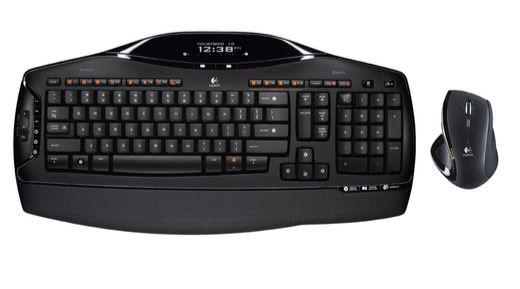

Látom nagyon leállt a téma...
Én még mindig nagyon jól megvagyok az MX 3200-al
és csak most kezdett el jelezni a Setpoint hogy már nem bírja sokáig az egérben lévő elem.
De egyik nap olyat láttam ami annyira megtetszett, hogy lehet megválok a ettől a gyöngyszemtől.
MX 5500: a bill nagyon hasonló a mostanihoz az egér le lett cserélve az ormótlan de szép MX Revolutionra és az egészet megspékelték Bluetooth-al
ami reményeim szerint annyira sem lggol mint a 2.4ghzs rádios kapcsolat. Nem rossz a cucc de ennek megfelelően az ára húzos, kb $170 ami nagyjából 30k HUF.Figyelembe véve, hogy nemrég egy rádiós MX Revolution került ennyibe talán aztmondhatjuk, hogy megéri. Érdekesség, hogy a Logitech oldalán nem találtam erről a darabról semmilyen infot. Azon is elgondolkoztam hogy valami fake hírről lehet szó de majd meglátjuk... addigis néhány link és kép.
gadgetell
crunchgear
[link]![[kép] [kép]](http://www.greenlyph.com/new/images/mx3200.jpg)
MX 3200
![[kép] [kép]](http://i86.photobucket.com/albums/k90/crunchgear/September%202007/mx5500.jpg)
MX 5500
