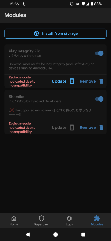

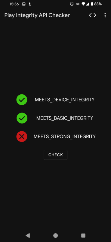

Ezt nem tudom hogy hoztam össze, nem csináltam semmit... Checken átmegy de a modulok nem mennek.

Nekem felment a Shamiko de pár nap múlva ez illetve a playintegrity module is inaktiválódott magától inkompatibilitás miatt. Leszedtem a modulokat, újratelepítettem a 27es Magiskot (directly - recommended) és a modulokat. Most megy minden.

Letelepítve a magisket, működik az app, viszont api checker természetesen elhasal device/basic checken.
