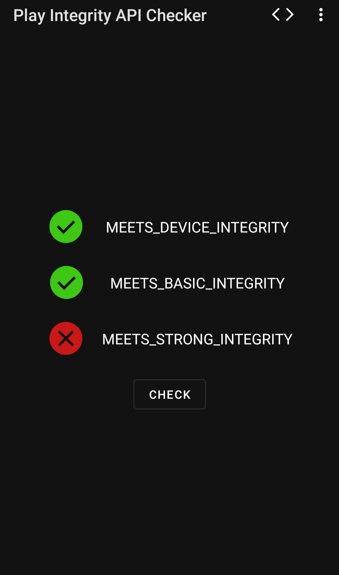

Tudom ez rajtatok nem segít, de itt még müködnek a dolgok. Igaz a hét közepén csak basic volt, amelyik készüléken meg tesztelni szoktam azon 0/3 .
Mindennap használatos készülék:
Oneplus, Android14, Apatch, Chiteroman féle PIF 19.1,Trickystore+addon,ReZygisk
[kép] [kép]Teszt készülék:
Oneplus, Lineage 22.2 (android15), Apatch, PIF-next 2.1, Trickystore+addon,Zygisk Assistant,ZygiskNext 1.2.9
[kép] [kép]Revolut,OTP,Gránit bank, George, és a Gpay is megy.

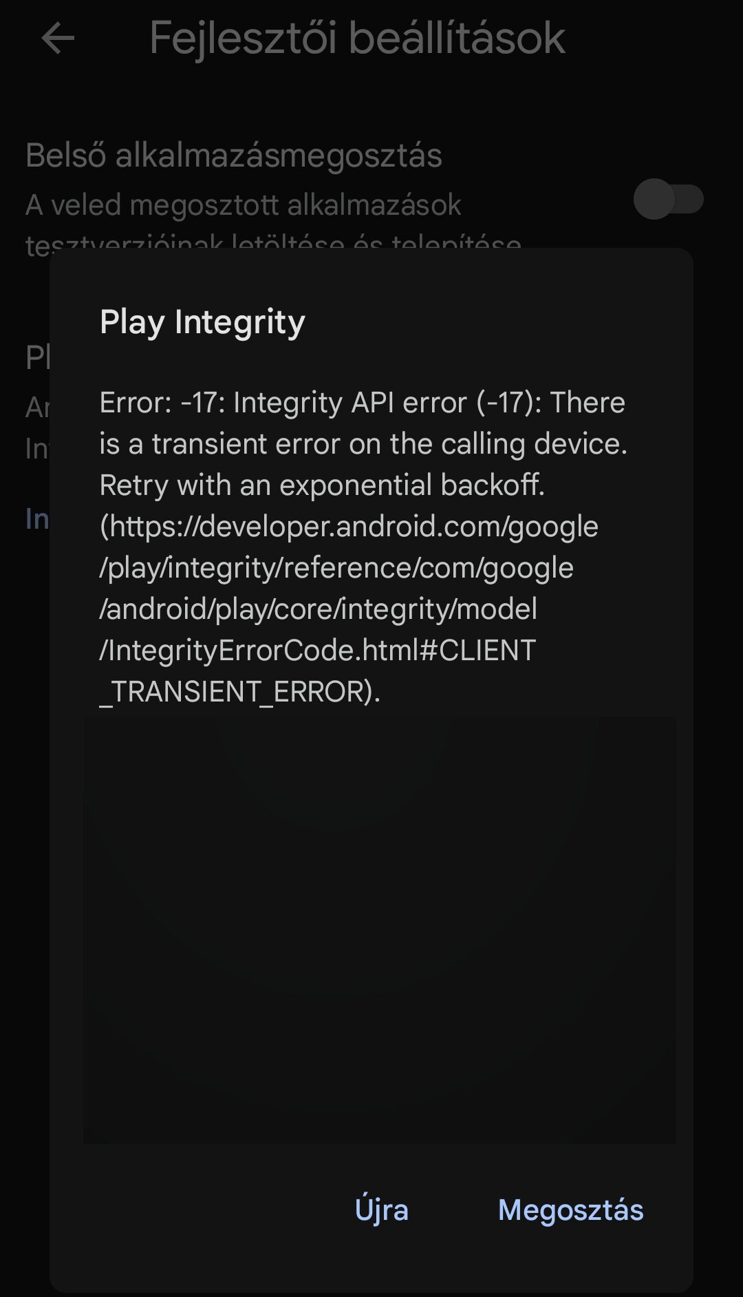

December 19-e óta jó volt crok által közzétett custom pif.json-al. Próbáltam ezzel is, ami aztán olyat dobott amit még sose láttam:
[playstore integrity check]
Magisk 27, OxygenOS 13, PIF 14.5 még, mert eddig tökéletesen ment, ezért nem piszkáltam. Szintén mai nap adta meg magát két Lineage rom alatt is.
Mondjuk más is hasonlóan járt ahogy olvasgatom a telegram csoportot. -

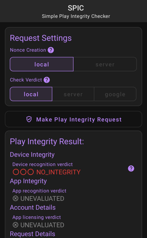

Mit cseszek el, hogy nem megy át a device integrity-n?
Van itthon egy Oneplus3 ami még android6-al jött. (és 9-ig frissült)
Na ennek a gyári romjából kinyertem az adatokat, majd átmásoltam egy Oneplus8T (android13) data/adb/modules/playintegrityfix mappájába.
Magisk beállítások rendben, PlayIntegrityFix_v14.0-resetprop modul fent, cache&data törlés pipa, újraindítás pipa.A vicc, hogy ahonnan kinyertem a fingerprintet, azon lineage18 van+root és simán megy a wallet valamint átmegy a teszten is persze.
