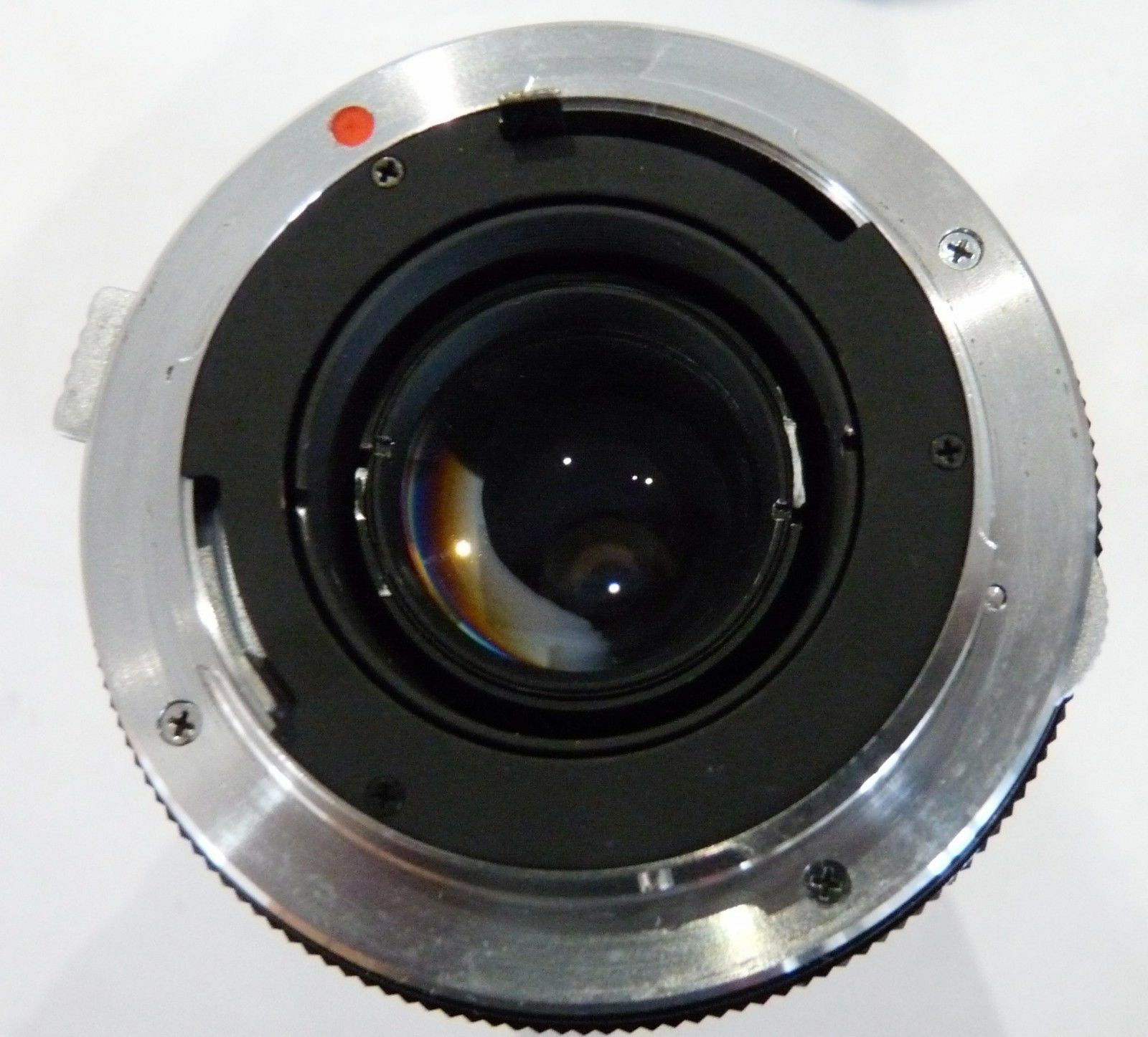

MrChris #13768 üzenetére
Pentax nem így néz ki, Olympus OM lesz, másnál nem találtam hasonló felépítést, biztos valami régebbi kivitel, ami a működést nem befolyásolóan eltér a szokványos OM-től. Alábbi egy eBay-es hirdetésből van, ott is OM-nek írják:
faki_
Ha valakinél lapul egy Sigma YS - Olympus OM adapter és letudja fotózni a belsejét vagy ismeri, kérem segítsen! Leszedtem az objektívről és kirepült a kis rugószerűség, nem tudok rájönni, hogyan kellene visszatenni. Célja a bekeretezett pöcök kifelé nyomása, egyféleképpen tudtam beletuszkolni, de érzésre nem az igazi. Elképzelhető hiányosság is, mert nem jól volt felrakva, nem teljesen úton mozgott a rekeszállító.
