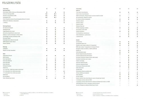

hát, ahogy én tudom, a TE felszereltségben 4 villanyablak van, fényezett a külső tükör, nem fekete, van multikormány, így hirtelen csak ennyi, szerintem ez egy sima CE alapfelszereltség
nekem 2002 1,8 TE kombi van
valahol a gépen van egy első szériás felszereltségi listám, ha megtalálom megnézem pontosabban
más kérdés: érdemes az első futóműben csak a gömbfejeket/szilenteket cserélni (amit lehet), vagy célszerűbb komplett lengőkart cserélni?
