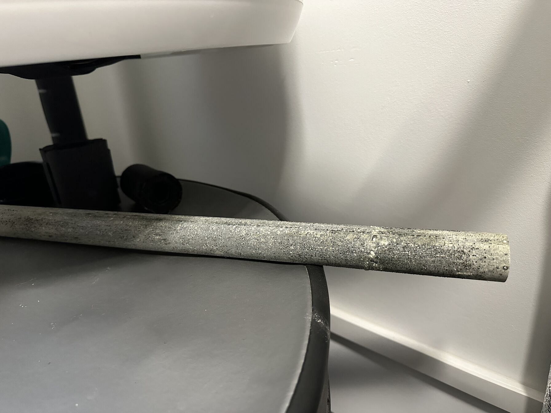

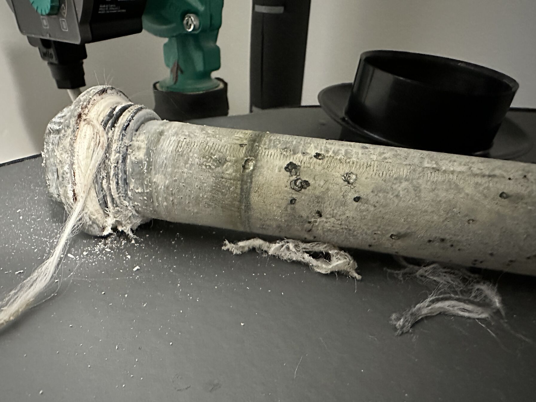

18 hónap után HMV tartályunk (Cordivari Bolly1 XL WB300 V003 indirekt 268L)
anódja ilyen állapotban van. Javasolt-e már a csere, így ránézésre nem igazán mondanánk azt, hogy feltétlenül indokolt!? Kb 90 m3 víz fogyott ez idő alatt, amiből kb 45 m3 lehet a valóban melegvíz felhasználás, ami átfolyt a HMV tartályon.
Miért javasolja a gyártó az évenkénti cserét? Nem az átfolyó vízmennyiség és vízkeménység függő ez? Nálunk a víz kimérve 12 nk° közepesen kemény.
Gyári vagy nem gyári anódra történő cseréjünk? Szép kis árkülönbségek vannak, gondolom a magnézium tartalom miatt. Azt gondolnám, hogy a gyári tovább bírja, így nem kell 1-2 évente szétszedni a tartályt emiatt. -

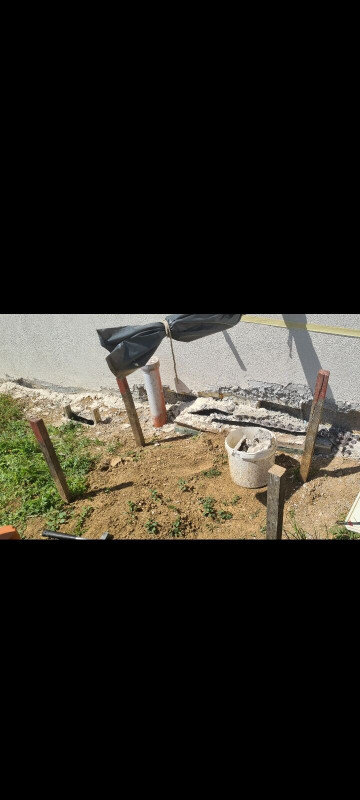

9kW levegő-víz gép kültérijének a karókkal jelzett távolságban kezdődne a betontuskója. A négy karó a kerületét mutatná. Sajnos az előcsövezést végzők nem hagytak elég hosszan csövet, mert félreértés miatt fali konzolos megoldást képzeltek... szóval a végtelenségig nem kéne elvinni a faltól a gépet. Toldás sem kéne, meg az nagyon csúnya lenne ezzel a bekötési "köldökzsinórral"
1)Ez már elég táv a háztól rezgésátadás tekintetében nem?
2)Alapvetően a tuskó közepét egy picit a talajszint alá kellhet vinni, hogy oda kulékavics ágy kerüljön a téli olvadék elvezetéséhez nem? (A tuskó köré is tennék egy 10cm mély kulé ágyást kb... homor.hu tervmintába belemódosítva...)
3) Olyan mennyiség olvadékból azért nem lesz, ami a ház alapját veszélyeztetné nem? Azért túl távol nem vagyunk az épülettől itt...
Vagy kicsit máshogy csinálnátok ezt?

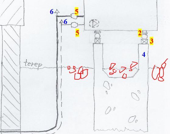

Hőszivattyú bekötését hogy lehet szépen megoldani? A gép a ház mellett áll, a fal 30 centi Porotherm, 12 centi szigetelés, színezve is van. A szigetelt flexibilis csövet találtam, bár elég drága. Egyszerűen a falsíkra ki kell állni a csővel aztán letakarni valamilyen műanyag elemmel? Vagy van ennek valamilyen elegánsabb megoldása?
