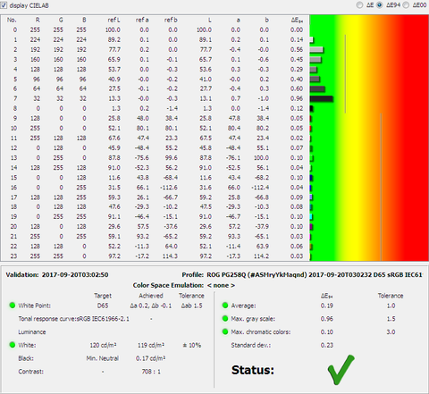

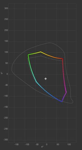

Volt kérdés a kalibrálással kapcsolatban gamer monitornál. Megmértem egy PB258Q nál, a 60Hz - 144Hz és a 240Hz között kalibrálási szempontból nem volt fehéregyensúly különbség. Tehát a kalibrációs profil nagyon szépen helyre teszi frekitől függetlenül és a gammát is!
Nem akarom ennek a szükségességét hírdetni, de vállalhatatlan egy out of the box gamer monitor kalibrálás nélkül. És lehet próbálkozni, de brutál kékek a gamma miatt meg olyan fakó mind hogy az borzalom.
Most hogy kész egy átlag ember szemből nem mondaná meg a különbséget IPS hez képest.ASUS PB258Q:
Ez sztem eléggé hibátlan...
