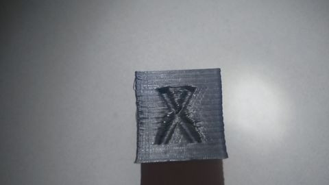

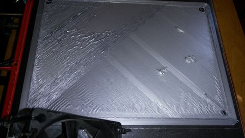

Kuruzsló

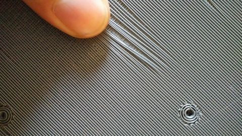

Sziasztok, egyszerűen nem jövök rá mi okozza a képen látható ráncosodást. A tárgy tapadását megoldottam egy BuildTak lappal. Azóta nincs vetemedés , alig tudom leválasztani a tárgyat a lapról. A szál rángatásom is megszűnt az első rétegnél miután az extrúdálás hófokát felemeltem 200C-ról - 210C-ra. Az asztalom alapban 60C, amikor láttam hogy ráncosodik az elején, akkor visszavettem 50C-ra gondoltam hátha meleg miatt van ami úgy tűnt hogy javított is rajta valamennyit. Viszont a második réteg katasztrófális, a szálat is rángatja vissza ismét. Lövésem sincs ,hogy mii lehet a baj. A szeleteléshez a Cura 3.3-at használtam az alapbeállításokkal, csak a extruder és a szál méretét állítottam be. Lehet, hogy szar minőségű a PLA?
Kuruzsló
Nem tudok motor áramot állítani de nem is hiszem hoz az lenne a baj.
Amikor elkezdek nyomtatni elkezd kattogni a szál, visszaveszem 80%-ra a FR-t akkor a kattogás abbamarad és szépen nyomtat. Kb 15 perc után ismét elkezd kattogni, előszór csak néhányat majd egyre sűrűbben, majd leáll az extrudálás. Egyszerűen nem jövök rá mi lehet a baj, ha nem adagol elég anyagot akkor miért csak negyed óra elteltével jelentkezik? Ha dugulás lenne akkor gondolom már az elejétől kezdve sem jönne ki az anyag.
Az asztal elég messze van a fejtől egy névjegykártyát alá tudok dugni mindenhol.
A poén az hogy egy kisebb tárgyat pl. a kalibrációs kockát ki tudom nyomtatni.
Lövésem sincs hogy mi lehet a baj... -

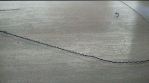

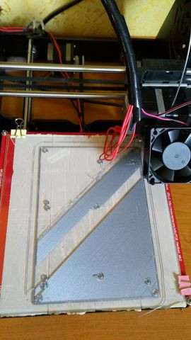

Kuruzsló
nem tudom mi történhetett az első réteg nyomtatásánál egyfolytában ráncigálja vissza a szálat a nyomtató.
Nem akar letapadni az üvegre, csak szaggatott szálat húz egyfolytában. A nyomtató vagy a szeletelő okozhatja ezt? A Rectractiont már letiltottam a Slic3r-ben de semmi változás... -

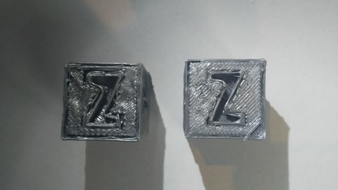

janek69 #6543 üzenetére

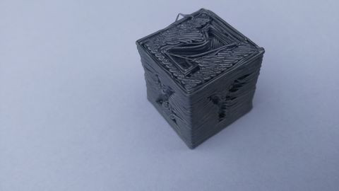

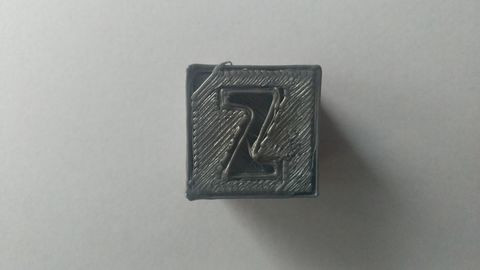

Kösz az infót! Eddig ez sikerült a legjobban!
Rétegvastagság 0.2mm-re állítva, extruder 190C, asztal 60C, kitöltöttség 30%-on.
A kocka élei egy kicsit be vannak horpadva. Nyomtatás közben még mindig megmozdítja az alatta lévő réteget ez főként az üreges rész fölött látszik.
Csökkentsem a hőfokot vagy csináljak egy tárgyhűtőt? -
Kuruzsló

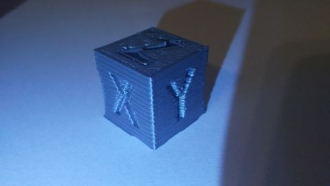

Devil Smile #6539 üzenetére

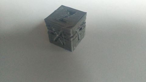

A filament 1.75mm, réteg vastagság 0.4 (első réteg 0.5), az extruder átmérő 0.5mm volt gyárilag nekem meg 0.4mm van, ezt most átírtam. A kitöltöttséget 20%-ról 40%-ra állítottam amit lehet, hogy nem kellett volna, mert kb.a kocka felénél elkezdett beleérni a fej az anyagba és az utolsó 3-4 réteget szépen elkezdte mozgatni. Így a felső része nagyon gány lett. Ennek ellenére a tetejét az előzőhöz képest jobban megcsinálta.
A fej nem hinném, hogy el lenne dugulva. Amikor eléri a fej a 200C fokot és rányomok a filamentre, akkor szép egyenes kukac jón ki az extruderből, nem húz el egyik irányba sem.

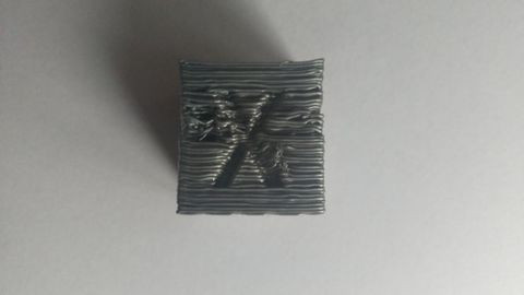

Kuruzsló

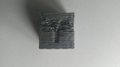

Köszi a tippet, teljesen szorosra állítottam az asztal távolságot így próbáltam nyomtatni egy teszt kockát ami katasztrofálisra sikerült. Olyan mintha magába roskadna a kocka. A szálakat most nem tudom szétválasztani elég masszívnak tűnik. De a többi... mit rontok el? A hőfokot visszavettem 195C fokra az asztal 65C. A Slic3r szeletelőt használom a gyári beállításokkal, azon kéne állítanom valamit?
Help Plíííííz...

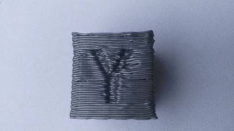

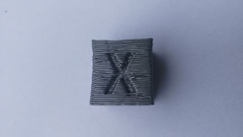

Kuruzsló

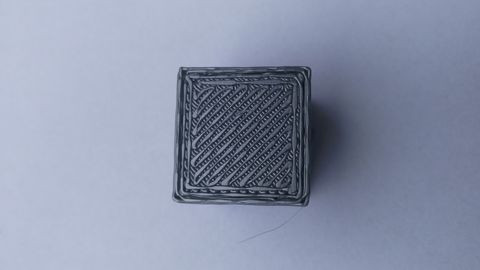

meg tudnátok mondani mi okozza azt a hibát, hogyha megdörzsölöm a kész nyomtatványomat akkor szétválnak a szálak egymástól. A másik hiba amire nem tudom a megoldást mi okozza azt, amikor egy elkészült tárgy rácsszerkezetét a végén befedi egymás mellé húzott szálakkal, tiszta "gümecses" lesz az egész teteje.
A fejet hőfoka 200C (első rétegnél 205C) az asztalon 70C-re fűtöm fel az üveglapot.
Köszi -

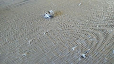

Kuruzsló
Kösz a választ!

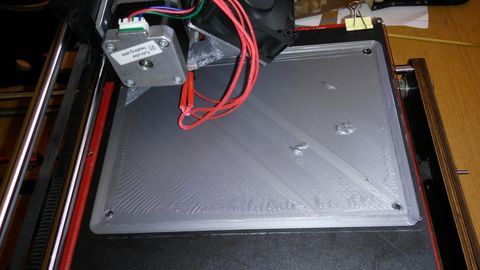

Sikerült nyomtatnom néhány alkatrészt ami nem igazán lett elfogadható
A fej 200C az asztal 70C-fokos.
Olyan mintha a rétegek nem tapadnának egymáshoz. Nem tudom, hogy a szálasodás minyire természetes jelenség. Mit tegyek növeljem a hőfokokat? Kell valamit finomhangolnom a menüben?A memóriakártyáról csak a gcode kiterjesztésű fájlokat hajlandó beolvasni a stl-t nem is látja.
Belenéztem a gcode fejlécébe is ami tartalmaz beállításokat, ezekkel kell valamit mahinálni?
Esetleg ezen beállítások jelentéséről kérhetnék egy kis infót?Felraktam néhány képet.
Ez egy tekercstartó és egy dob leszorító anyacsavar akart lenni...Köszi
