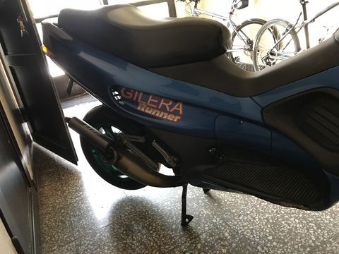

Üdv!Szerintetek mennyit érhet egy olyan Gilera Runner Purejet,ami 2004-es,de nem megy.Néha beindul,de le is áll.Kompresszor cserélve volt.Benzin pumpát szétszedte egy ismerős,de nem tudta összerakni.Majdnem új a sport kipufogó,ami rajta van.Új dekni és kerék csapágy,szíj,kuplung harang,görgők.Nincs időm sajna vele foglalkozni.

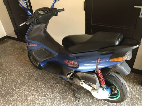

Hellotok!Adott egy injektoros Gilera Runner.Elindul,de kb 5 másodperc és leáll,akár hányszor elindítom.Lehet ez benzin szivattyú hibától,vagy másra tippeltek?Köszönöm.

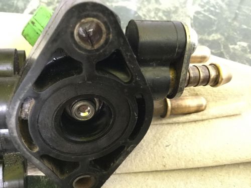

Hellotok!Injektoros robogóm nem indult,kicseréltem a levegő kompresszort és a membránt.Így sem indul el.De azt vettem észre,nem tudom mekkora hiba,hogy a levegő kompresszortól ami az injektorba megy cső,ha azt lehúzom az injektorról és el akarom indítani,ott fröcsög ki a benzin.Az hiba?
