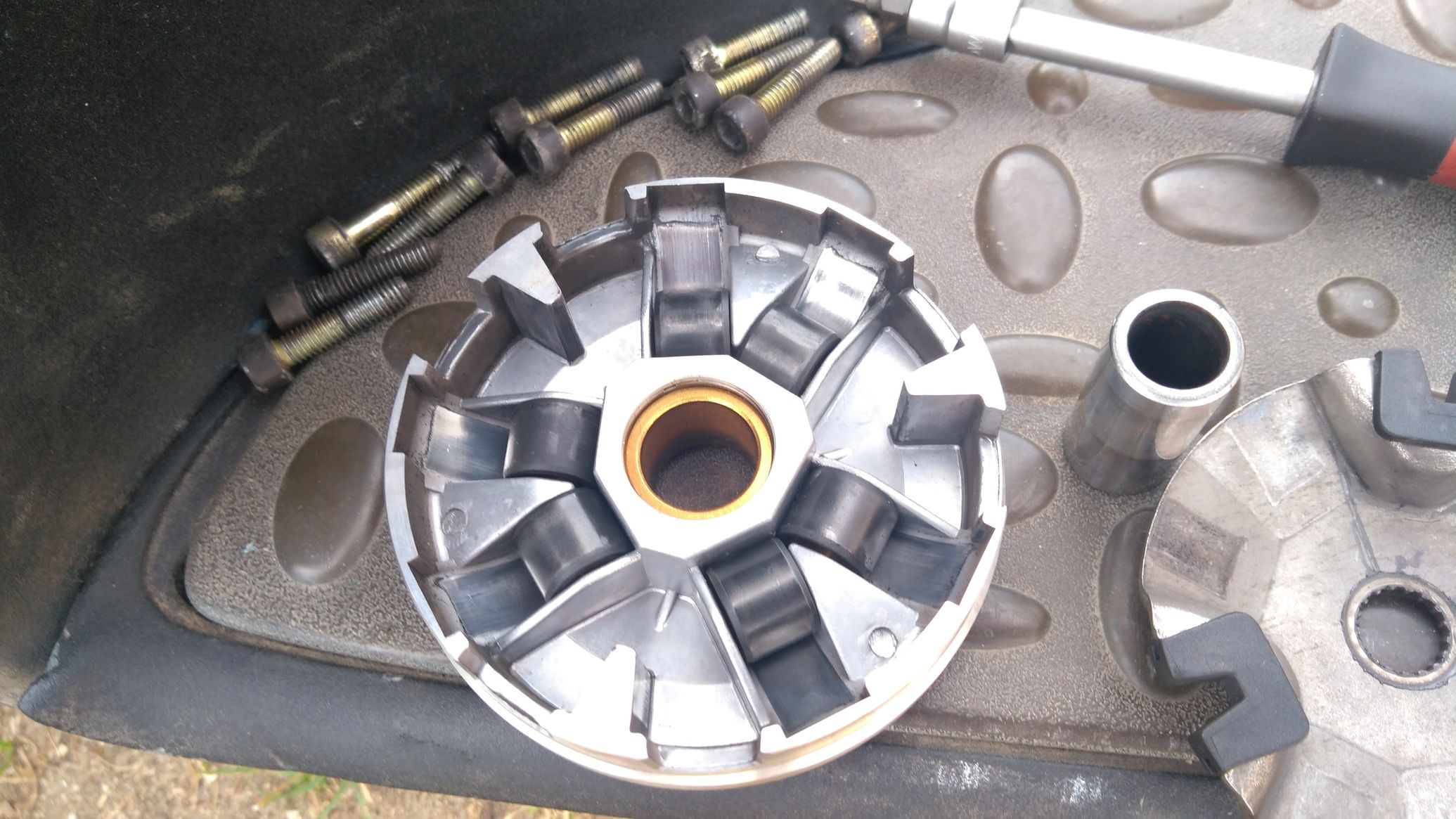

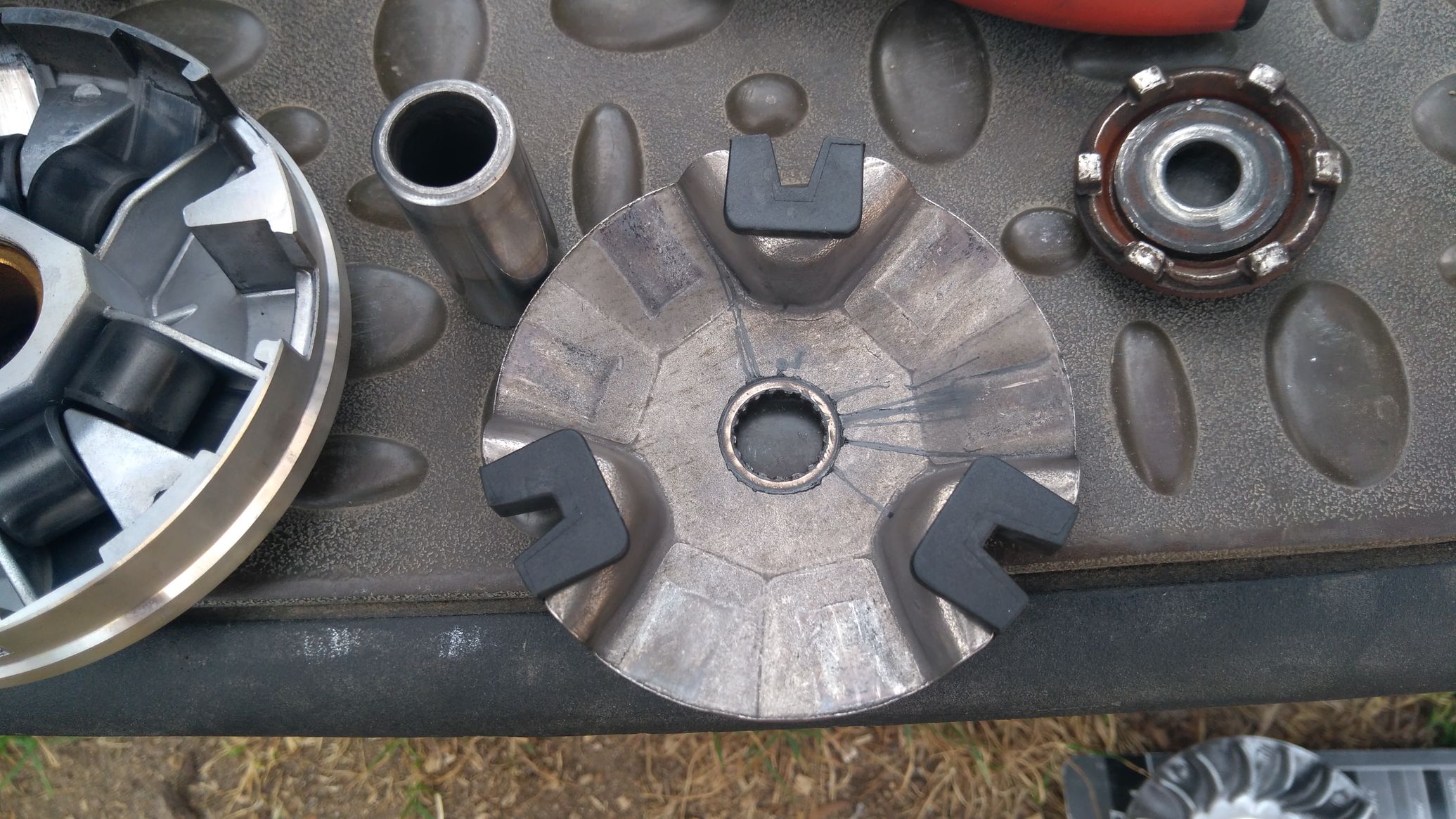

Hát ha nem hívod fel rá a figyelmem, hogy golyókat írtam görgők helyett észre sem veszem
Tiszta sor, hogyha rosz minőség, akkor kophat, de szombaton tettem bele az egész szettet... jó ha van bennük 150 km
annyi alatt talán még egy szar minőség sem kopik ;>
Viszont ha már szétszedtem jobban összenéztem a régi szettel. Jelenleg úgy raktam vissza, hogy a régi görgőtartóval (ezt tényleg nem vágom név szerint), viszont az új görgőkkel, meg meg műanyag fülecskékkel.
A görgőpályák jók voltak a régi tartóban is. Meglássuk így jó lesz e. Bár itt megint kezd szitálni az eső, úgyhogy lehet örülök ha hazaérek, mint hogy probálgassam... -

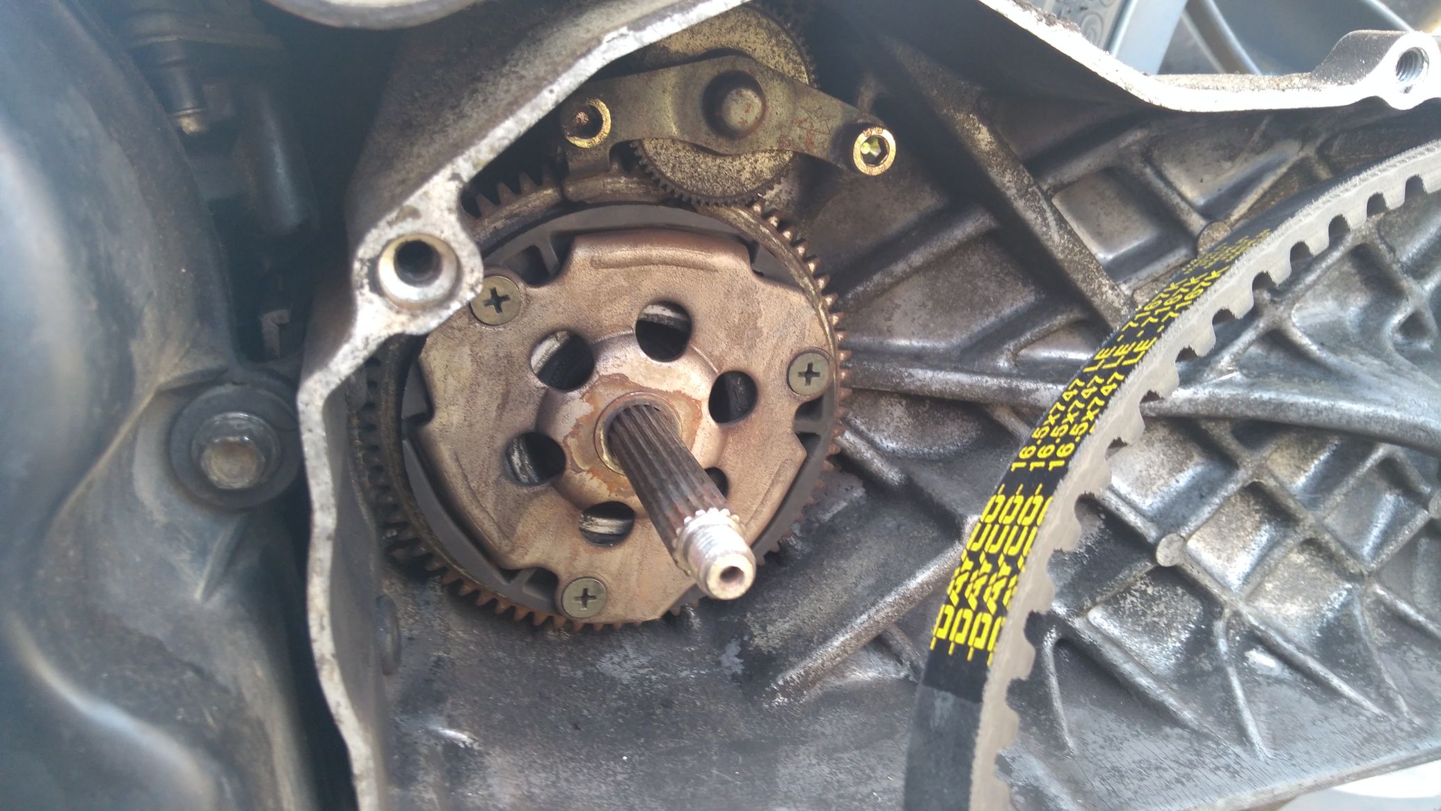

Tegnap végre eljutottam oda, hogy szétszedtem újra a vasat.
Hát...
Én nem láttam rendellenességet.
Szétszedtem, meglestem, sehol semmi...
Ettől függetlenül ha esetleg láttok rajta valamit...
Igen, a kuplung kosár meg el van kicsit szineződve, de a pofák vastagsága jó, meg is lett kicsit csiszolva.
Golyók mozgása faszán látszik, az én szememmel sehol sem látok hibát...
Esetleg?
Kezdtem gyanakodni esetleg így az oljaozásra... raktam is kis olajat a benyába, de megzavart az eső, szal a próba már elmaradt...
Reggel jött megint tünetmentesen,de hűvös is volt.
