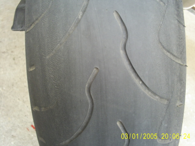

Életem legjobb pályázása volt ez. Egész jól szerepelt a hátsó gumi is, délelőtt rengetegen voltak, délutánra fogyott a nép, az későn délután meg már nagyon szellős maradt a parkoló. 7x20 percet motoroztam, és baromira élveztem.
A pályán volt elég sok kezdő, néhány baleset is volt, 1-2 komolyabb, valaki a célegyenesbe nagyon szétszórta az olaját, meg több kisebb, egyik haverom is elesett az 1000RR-jével, elment az eleje az első körben, pedig überfasza vágott slick, ami ugye 1 kör alatt nem melegszik be, ez volt a gond.
Volt egy digitális keréknyomás mérőnk, ami baromira jó kütyü, így sikerült belőni a guminyomást 1.9- és 2.1-re, ez jó is volt. Csináltam megint vidit, majd kielemezem mit is csináltam, ha kiváncsiak vagytok feltöltöm valahova.... -

Tegnap egy taggal beszélgettünk neki Dunlop D209 volt fent, pályára hátul 1.5, elől 1.9-et mondtak a nagyokosok. Kissé döbbentem le csak, hogy ennyire kevés.

Azt baszhatom, az nagyon sokat ír. 2.9 bar meg hasonlók. Nagyon sokallom!
Mod: ugyan annyit ír 90 kg os terhelésnél is meg maximális terhelésnél is. Ezt én nem vágom. Elől 2.9 hátra 2.5...?
