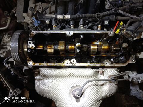

Ha a lapka, (jelen estbe közvetlen a bütyükkel van érintkezésbe), a rá írt mérettel megegyező, gondlom, akkor a bütyök lehet a kopott.
Nem veszem kötegedésnek
Ennél a megoldásánál a vez tengely adja az értéket. Az okoskerék olajnyomás függvényébe fordul el. Szerelő is azt mondta, hogy elméletileg be kellene írnia hibakódba ha nem jó.
De még nem csinált ilyen rendszerű kerekest. Lehet azért oldotta meg így az olasz, hogy mennyen, és ne legyen szerviz igénye. nem tudom.
De az biztos, hogy ezek a javítások elvégzése után érkezett plusz erő.
Takarítás és lapkázás után majd írok fejleményt. Csak mint érdekesség.
Igen, a felezést arra értettem, gondoltam, ha valaki csak a km-t veszi figyelembe.
ha betartja az előírtakat, és ami hamarabb következik aszerint cseréli, akkor minden rendben.
Illetve úgy gondolom a motor állapotától függően, lehet még működési időt nyerni az előrébb hozott olajcserével. Ha nem is felezve, de 3/4 távon cserélve.3 éves olajjal mentél, a te döntésed
. Nem mondtad senkinek, hogy ezt tegye, vagy ez követendő. -

Az okoskerek nem esett ki. Csak csokken a vezerles erteke. A ket jeladohoz es
, lambda ertekhez igazit. Megy, de lassu a terhelten a fordulat felvetel.Olaj jarat takaritas, es olaj csere eredmenye, hogy az okos kerek intezivebben tud mozogni.
Ha nem menne az okoskerek akkor is menne a motor, csak tetu gyenge lenne.A kopas jelenleg + 5 szazad harom szelephezagnal.
Sztem motorkerekpar es auto kozott a kemiai es fizikai folyamatok azonosak. Regebbi robogoknal elegendo volt az auto motor olaj.
Nagyon szepen tud fekete lerakodott, cucc lenni a motorba. Ezek a tipikus hideg oldali hasznalati jarmuvek.
Motorkerekparoknal inkabb a hasznalati mod, ami miatt ezek a jelensegek joval ritkabban vannak jelen. De a robogoknal ez eleg surun jelen van. -

Pegaso 650. iE.
Eloiras szerinti olajcsere. Utolso ciklus varosi hasznalat 3 ev vegere lett meg. Km Ciklus vegen cserelve.
Olajmassza a karterbe, mint egy dizel olaj, olyan volt ami lejott.
Sajnalom, hogy nem fotoztam le.
Mas a szellozetetes, de az olajfurdos kuplung eleg nagy terhelest ad az olajnak sztem.
A varosi hasznalat sztem a legnagyobb gyilkosa a belso egesu motoroknak.
Ez csak sajat velemyem, de kb fele az elettartam, es dupla szennyezest okoz, mint egy orszaguti kozlekedes.Ami pontositasra szorul.
Varos es varos kozott is elteres.
A kis varosias kozlekedes a gyilkosabb.
Par km-es tavok.
Ahol a 15 perces uzemido, mar soknak szamit. -

Mert egy trutymó lesz a motorba és nem olaj.
60ezer km. 30 ezres csere előírással. Városi használtat.
A szelep bütykökhöz az olaj a szelep fedél furatain jut el.
A járatok beszűkültek. Az okoskerék késik a lerakódástól. A bütyök kopott, gyári méretes lapkával már nem lehet hézagolni.
Elég jó kis játék újra éleszteni a motort.
A kis szegényes 77Le-ből érezhetően hiányzott.
Most már javult a helyzet, de még nem 100%Ettől függetlenül.
Yamaha 850 4TX. Mennyire nyűgös az a SOR2?
Az olajzása elég összetett, és van benne olaj szivattyú 2vagy 3?Még nem próbáltam. De nézegetem. És lehet 850 vagy Vstom650 valamelyik korai darab lesz a következő eszközöm.
