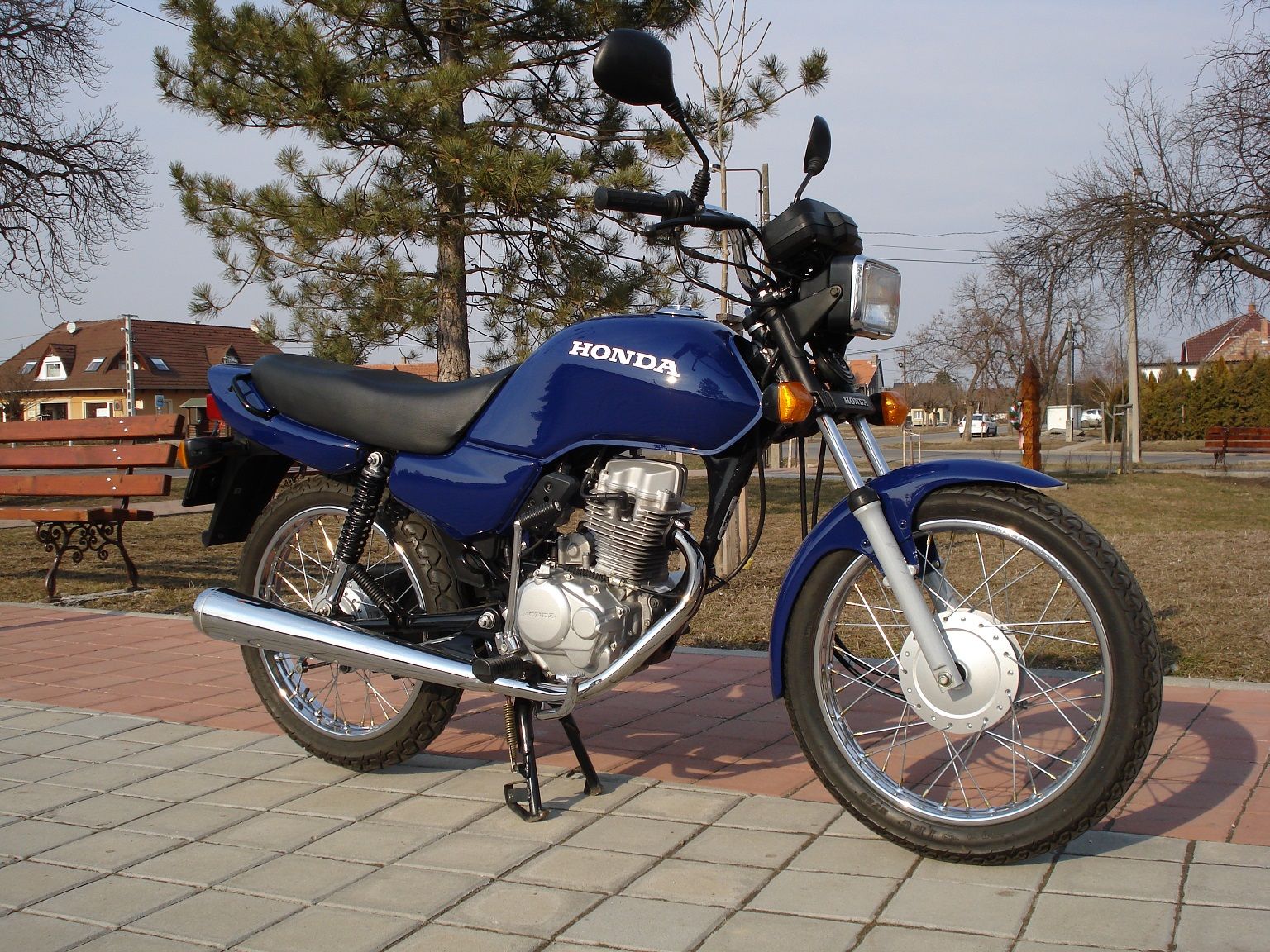

Ez egy szimpatikusabb hirdetés, igaz nem postás ybr hanem egy cbr.
Egyébként nevetségesen fent vannak most a 125 4T árak anno 3éve a CG125-öt 180e-ért vettük, rá egy évre pedig 240be ment el igaz én ki is pofoztam rendesen, mindent rendbe raktam rajta az utolsó csavarig.
Most egy ugyan olyan CG125 400e Ft még a km óra állás is kb annyi. (10e)
Ez volt az anyumé:
szentkuti11
#55481
Képekről annyit látok, hogy nem volt gazdája a motornak.
Nem volt képes lemosni hirdetés előtt, meg a lánc is szép rozsdás spray-t i srégen látott.
Ha a többi dologra is ennyire figyelt inkább felejtős.. -
