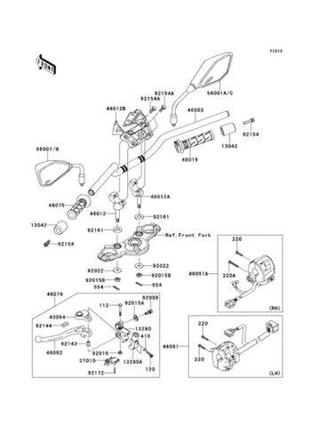

canniball
#87262

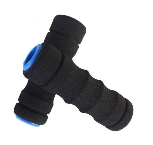

Vastagítani nem tudom hogy lehet, de elég hosszú ujjaim vannak, és ezt amit használok (lehet nem konkrétan ez a típus, de nagyon hasonló) nem kellett átalakítani, csak lefejtettem a műanyag hüvelyéről és a szivacsot feltekertem a motorra.
Úgy gondolom a motorhoz vásárolható markolatokhoz képest elfogadható alternatíva. Egy próbát megér a dolog, és valószínűleg a legtöbb bringás boltban kapható. -
emre
És még mindig nem tudjuk hogy mitől fordul körbe a gáz markolat az ER6-oson.
Lassan már aludni sem tudok miatta. -

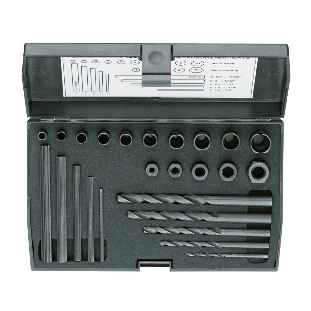

Vidd el olyanhoz aki ért hozzá, és/vagy van neki csavarkiszedő és/vagy menetjavító készlete.
Ez valszeg egy jóféle kiszedő készlettel is benn marad, és ki kell majd fúrni.
De egy acél csavart alumínium házban pontosan mekkelni nem háztáji munka.Munkahelyemen ilyesmi kiszedőt használunk:

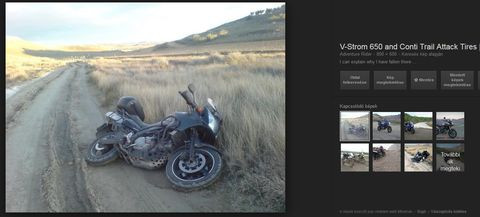

akkor viszont neked enduró sem kellett volna
"A földúton meg akármilyen gumi elmegy"
Continental Trail Attack and TKC70 Adventure Bike Tyre Road Test
