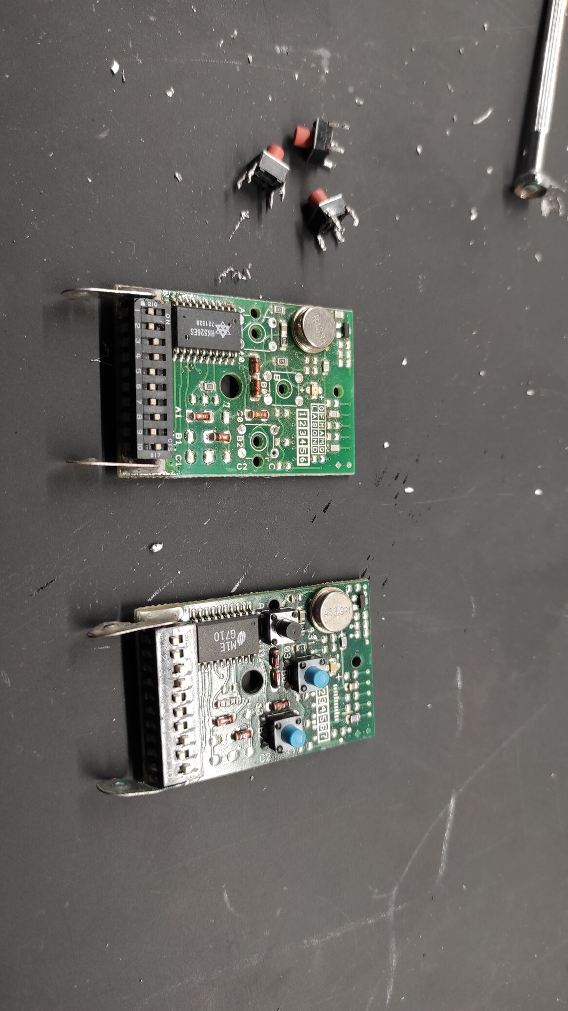

Ááá, nehogy azt hidd! Anno a Conrad-ból vettem egy tanuló szettet... Főled ledszalagot, meg kaputávirányítót forrasztok. Miután Apámnak megmutattam a kávédarálót, két dolog történt: kért egyet a kocsiba is és előadott egy marék távirányítót rossz gombokkal, amiket kicseréltem.
Szívesen segítek neked én is. A legnagyobb feladat kitalálni a gombok helyét.

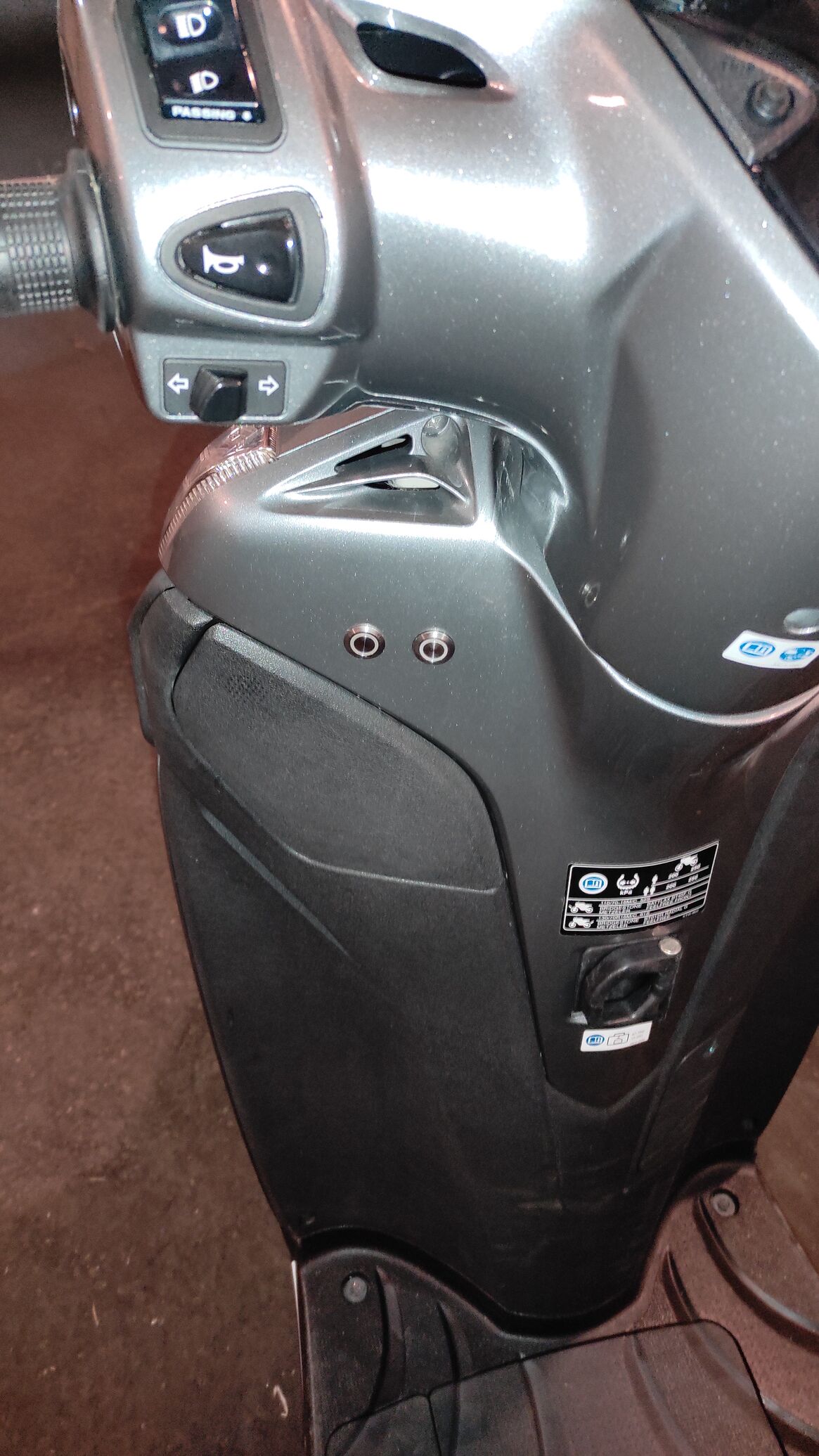

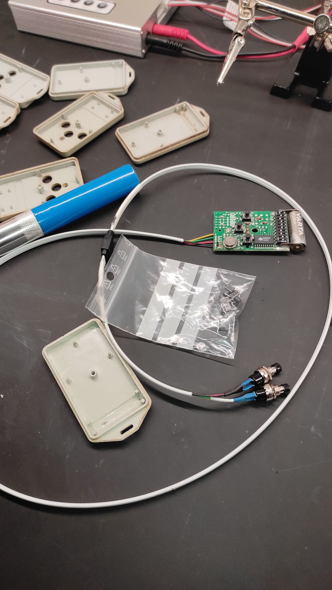

Előlapra szerelhető nyomógomb morze áramkörrel, vagyis csak addig zárja az áramkört, amíg a gombot nyomom. 3A váltóáramra van kitalálva, de a távirányítóban lévő áramerősség mellett a DC-nek is megfelel. Hab a tortán, hogy 12V-ról világít rajta a led is. Én a szivargyújtó áramkörére kötöttem, gyújtás nélkül az sincs áram alatt és külön van biztosítva.
Ha jól emlékszem, 19 mm-es lyuk kell neki, lépcsős fúró szépen viszi a műanyag idomot. Az anyát villáskulccsal húztam meg, egy gumitömítés is van a gomb alatt, hogy a víz ne follyon be az idom mögé.
A távirányító, ez Apám autójába készült, ez a kávédarálón van, ez pedig az SH300-on.
Naked-en is elfér legrosszabb esetben egy OBO dobozban.
Most még ezen gondolkodom, ami stabil 12V-ot adna a távirányítónak, kiküszöbölve az elemcseréket és a járművekre jellemzp feszültségingadozásokat.

Vettem plusz egy kaputávirányítót, a gombbal párhuzamosan forrasztottam rá gombot és beraktam az idomba.
A gomb kerek furatot igényel és IP67-es, a távirányító pedig az idom alatt valami konzolra rögzítve gyorskötözővel.Az 50-essel nem volt gond, de a 300-ason a forrasztásból már kettő is eltört, szóval ragasztópisztollyal kiöntöttem...
