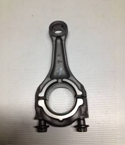

#149429
Zaszloshajokban hasznalnak csak titan hajtorudat, annyira nem szokvanyos a mai napig. Egy erdekes pelda ahol problemas a hajtorudcsapagy: yamahanal manapsag az mt10 ben acel, az r1 ben, vagy az rn32 tol felfele titan van. anyagtol fuggetlenul mindketto beszarik ha meg van nagyon hajtva, es nincs lehutve rendesen levezeto korrel.
Elotte, az elso CP blokkban az RN22-ben acel hajtorud van, tulkepp 2015 tol van titan tomeggyartasban, elotte nem tudnek mondani motort, ahol gyarilag titant hasznaltak volna. Talan valami traktor v2 sp vagy R vagy sps ducatiban volt Pankl gyarilag, v2 reven manapsag nevetseges loero, rohadt dragan.
Nalam a titan inkabb pluszpont, kisebb a suly, maga a hajtorud alakjan latod, hogy sokkal tobbet bir, mint az az olcso, vekonyka acel. A titanhoz kepest viccesen nez ki.
OEM Acél az RN22 bol:
OEM titán RN32 tol felfele:
Verseny Carillo titán:
Egyebkent tavaly vettem megegy CP r1 blokkot, alkatresz potlasnak, palyan hasznaltak, 20e km, a tulaj arra lett figyelmes, hogy nagyon hangos lett a blokk, de azert meg lejott vele a palyarol.
A hajtorud csapagy 1 hengernel kezdetben annyira nagy volt, hogy a dugattyu a hengerfejbe belevert, ennek egyertelmu nyomai voltak (ez volt a nagy hang) majd kiszereles utan nem tudtam megmozditani, leszerelni a hajtorudat, gyakorlatilag dorzshegesztessel ra lett hegesztve a fotengelyre. A fotengely csapja lila, a sonkaig jon a szinezodes, tehat az pirosan izzott amikor forgott 10e felett. Az a kövér fotengely szem izzott... (Hogy erzekeltessem a jelenseget, a szelepek szarahoz a szeleptanyert dorzshegesztessel rakjak fel, es az a szelep meg van mozgatva rendesen 13 000 nel, szoval az tart)
Azt hiszem az a blokk nehany fordulatra volt a kikonyoklestol. Mindenesetre a szetszereles utan nem sok tokeletes alkatreszt talaltam. meg mukodne minden, de le van utve a valto, a pl. A titan szivoszelepek ernek vmit, de a hengerfejjel is foglalkozni kellene, hogy a dugattyu nyomat eltuntessem... mindez 20e km utan.
Az elozo blokkot ugyancsak 20e km el, utcarol vettem ugyanannyiert, es meg a hengerfal honolasa is melyebb, egyszeruen mindenen latszik, hogy kisebb terhelest kapott, ugyanolyan futasteljesitmennyel. -

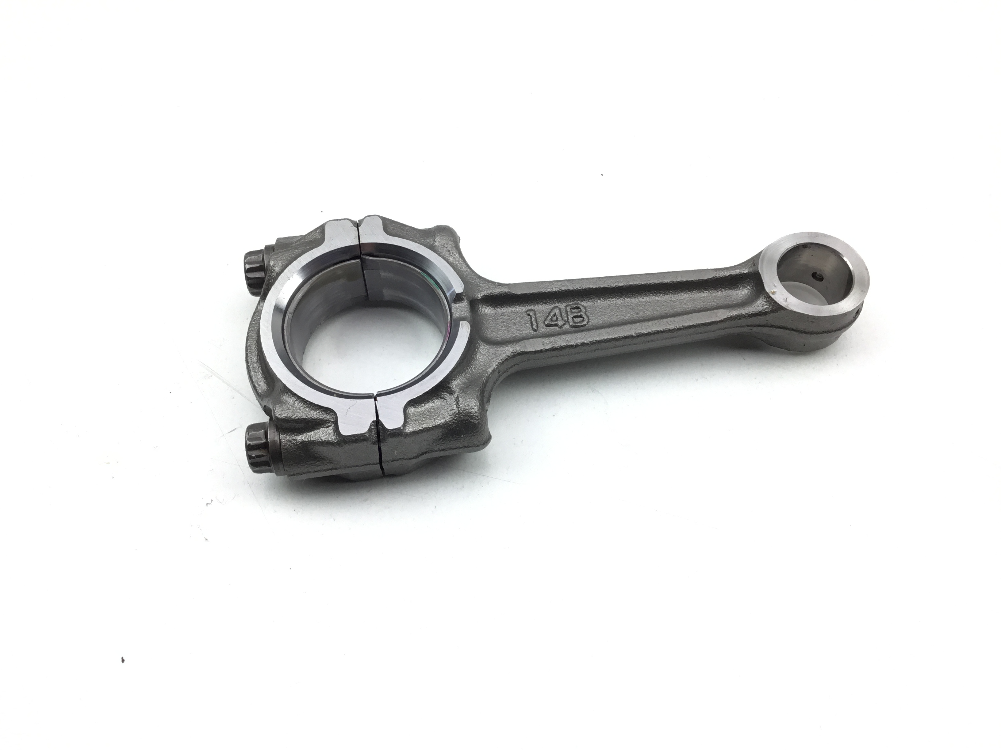

#149414
Nem sok koze van az anyagahoz, altalaban csapagy miatt konyokol ki, nem a hajtorud miatt.
Topiccsendőr
Magyarorszagi motor, nyilvan a km allas egyaltalan nem stimmel. Nem kicsi a terheles, de ez motorfeken tortent, fordulaton, nem nyelgazon.
Nem tunik csapagymegforgasnak, es ezaltal besulesnek hanem mintha lelazult volna egy hajtorudanya, vagy ilyesmi, de ezt latatlanban mondom, lehet hatalmas hulyeseg. Amig nincs szetbontva addig ugye tipp.Olaj tipusa teljesen mindegy. 7000 et forgott a motor. Ott barmit felpumpalsz, az a csapagyon at fog menni, akar vizet is rakhatsz bele, el fogja valasztani a ket elvalasztando alkatreszt egymastol, es kenni fogja.
