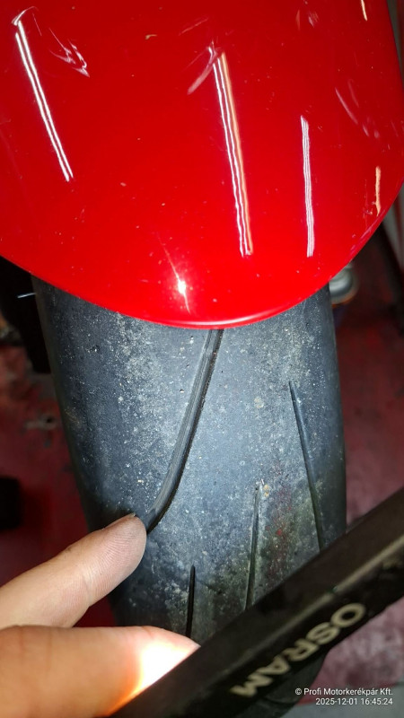

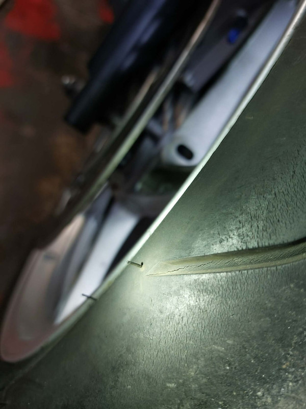

Szervízben ezt fotózta a szerelő. Az első erősebben repedezett,mint a hátsó, így csak előbbit javasolta cserére.
Szeretném cserélni szettben mindkettőt, de csak áprilisban lesz rá keret.
Addig még lightos gurulgatással elegy még szerintetek?

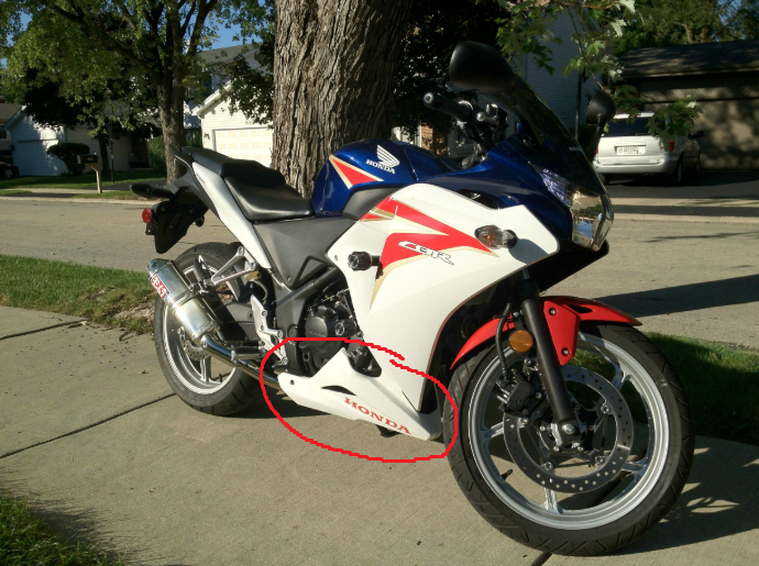

Honda CBR250R típusú motorom alsó idomját szeretném más színre átfújni (feketéről fehérre). Van itthon olyan aki ezt meg tudná csinálni szerintetek? Nem bízom a kézügyességemben.
A példa:
