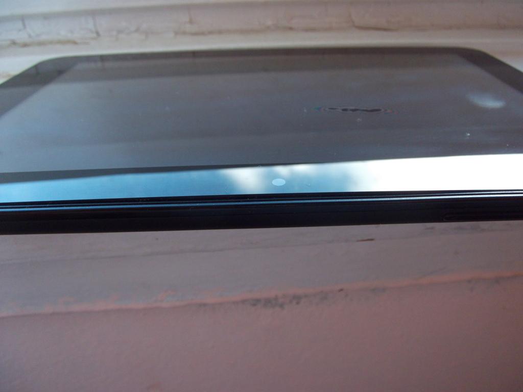

Fritz Teufel

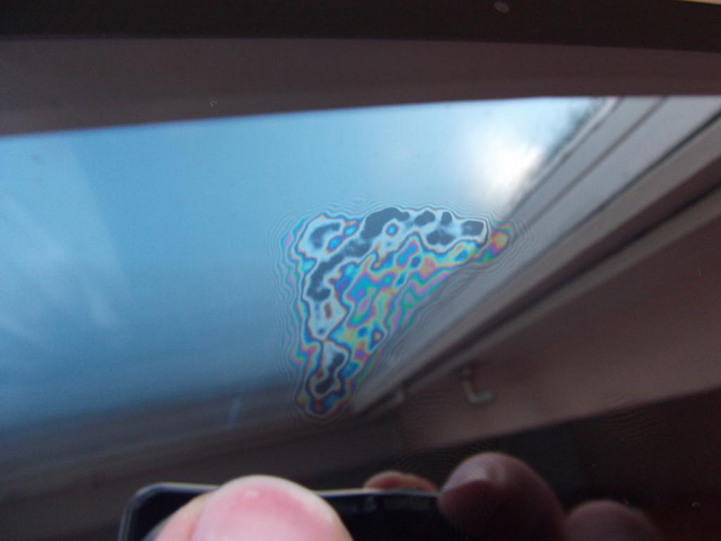

pimespo
#2418
Az enyémen is ilyen volt a kijelző (a csere készüléken), de nem volt ennyire durva. Pici szürke szennyeződés folt volt csak látható, de ha a wi-fi rendesen működik, nem háborogtam volna érte. Persze így utólag ez nagy butaság volt, hiszen ez a jelenség az érintésérzékeny réteg és az üveg elválására utal. Az pedig idővel tovább romlik!
Fritz Teufel
this is life
#2405
Ez igen, gratulálok! Így kell kezdeni egy évet!
A géppel hasonló cipőben járok mint te. Ez lenne a 2. csere, vagyis a harmadik készülék
! Amikor az első cserét kaptam, kettőt hoztak ki a raktárból. Az elsőt kibontották és a kezembe nyomták. A készülék oldalán volt egy szép nagy lyuk, mert meg volt bontva a ház!!! Mutattam az eladónak, összepattintotta, berakta a dobozába és visszavitték a raktárba. Gondolom valaki most éppen otthon használja... ha működik neki. Amit ekkor kaptam, azt december 3-án adtam le az Extreme Digitálnál (talán még emlékeztek a mérgelődéseimre) és azóta semmi hír róla. Közben beszéltem a fogyasztóvégelemmel és azt mondták, hogy nyugodtan tereljem jogi útra a dolgot, még a jegyzőkönyvet is szabálytalanul vették fel. Ma írok a MyAudiónak, mert az ED azzal az indokkal nem fizet vissza pénzt, hogy csak akkor tehetik, ha a MyAudio jóváírja nekik. Majd meglátjuk...Eddig ezekről nem akartam írni, mert nem akartam trollnak tűnni vagy állandó elégedetlenkedőnek. Pedig azt gondolom, valóban próbáltam használhatóbbá tenni ezt a ratyit. Az én választásom egy rendes márka lesz, már gyűjtöm a hiányzó pénzmagot, kettő modell között vacillálok, de majd megoldom ezt a komoly dilemmát.
