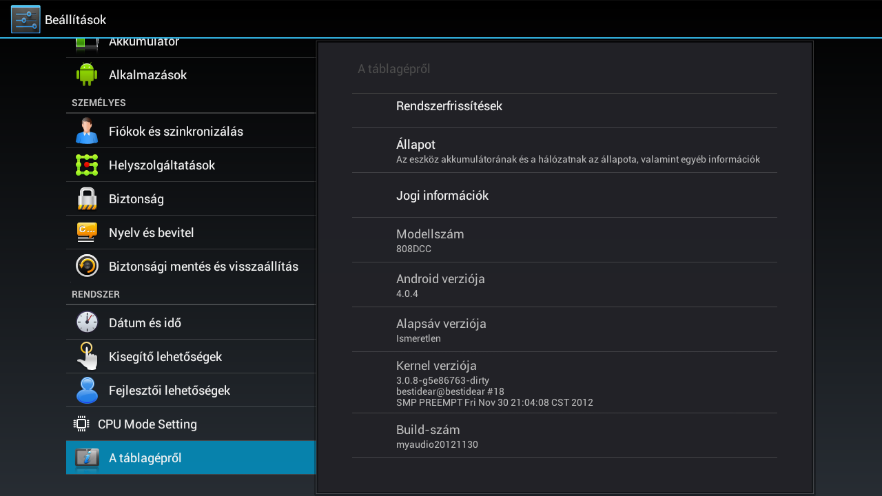

Kicsit elkeveredtem a ROMok között. akkor most van Gadmei ROM, ami jó a tabletre? És mik ezek a verziószámok? Dátumok? Hanyas verziójú Androidok ezek? Melyik a megbízható ROM? Link van vagy csak én vagyok vaksi itt a topikban?

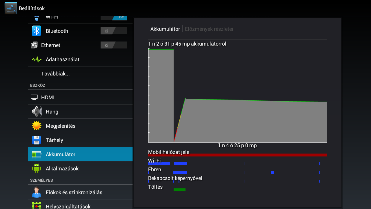

nem is merült éjszaka, csak alig, a szokásosat.
Aztán reggel leesett 25-ről 16%-ra, amíg nézegettem, volt olyan, hogy amíg a wi-fi bekapcsolt, addig leesett 2%-ot...
Szerintem lemerült azóta. Bár ha nem nyúlok hozzá éjszaka, max 3-4%-ot esik, de szerintem már rég kikapcsolt reggel óta. -

Közben megnéztem az akksit, mi történhetett és ezt találtam:
Ami nagyon fura, mert a kép szerint is tele volt, aztán semmi, majd töltöttem kb. 50%-ig, és azóta merült pár százalékot kis használattal. Szóval nem értem mi történt... Olyan mint a tölthető ceruzaakksik: egyszercsak elveszti a töltöttséget...Fura

#3342
A wifi úgy van beállítva, hogy alvó állapotban ki van kapcsolva. Ha be van kapcsolva, képes egy éjszaka alatt lemerülni. Élő háttérképet nem használok, azt már megtanultam a mobiloknál, hogy nem szabad
Tegnap leszedtem az Anykeyboard szoftverét, ma éjszaka csak 4%-ot merült. Megnézem így a fogyasztást, max nyomok egy resetet ha nincsen további probléma. Nagyjából belaktam a készüléket, a következő alkalommal már tudom mit kell csak felrakni

Amugy nem lehet hogyncsak egy beragadt alkalmazas szivta le az akksit? Probald feltolteni nyomj ra egy wipe data / cache /media particiont ,tudom ez utobbival mindent buksz de tesztelni kell mi a baj,rakd vissza a gyari romot,no root es no buildprop csere,lehetoleg hagyd szuzen ,ne telepits ra egyenlore semmit sem es ha tovabbra is fenn all a gond akkor szerviz.Ez mindenkire vonatkozik akinel akksi problema merulnem fel,ha igy rendbe jon akkoraz alkalmazast kell meglelni ami szivja,ha meg tovabbra is rossz marad akkor egyertelmu a keszulek sorsa.

Köszönöm a válaszokat már csak arra lennék kiváncsi , hogy mind ez elött az eredeti 4.0.4-es rom-ot kell-e rootolni ill. mind ez a nullarol mennyi idő alatt vihető végbe egy kezdőnek mint nekem. Ill. érdeklődnék , hogy ez a 9.23 a megjelenés időpontja?
Ill. a phantom elnevezés a build.prop neve? -

Ket verzio van az egyikma 9.23 plusz phantom buildprop ,vagy a 10.23 gadmei rom plusz phantom buildprop ,a gadmeies rom tamogatjama dual displayt,de egy ket program nem kompatibilis vele,a 9.23 as myaudioval kevesebb kompatibilitasi gond van,tempoban se rossz,bar ez nem sokat szamit,mert ez csak nyers ero,ezzel hdmire kotve a tablet egy nagy tapi padda valtozik. Nalam a a 9.23 phantommal,fuszerezve volt a legjobb...

Akkor most ez a rom : MyAudio ICS 4.0.4 - 2012.09.23 lenne a legjobb választás a kis gépre vagy melyik mert ez a phantom nem vált be
