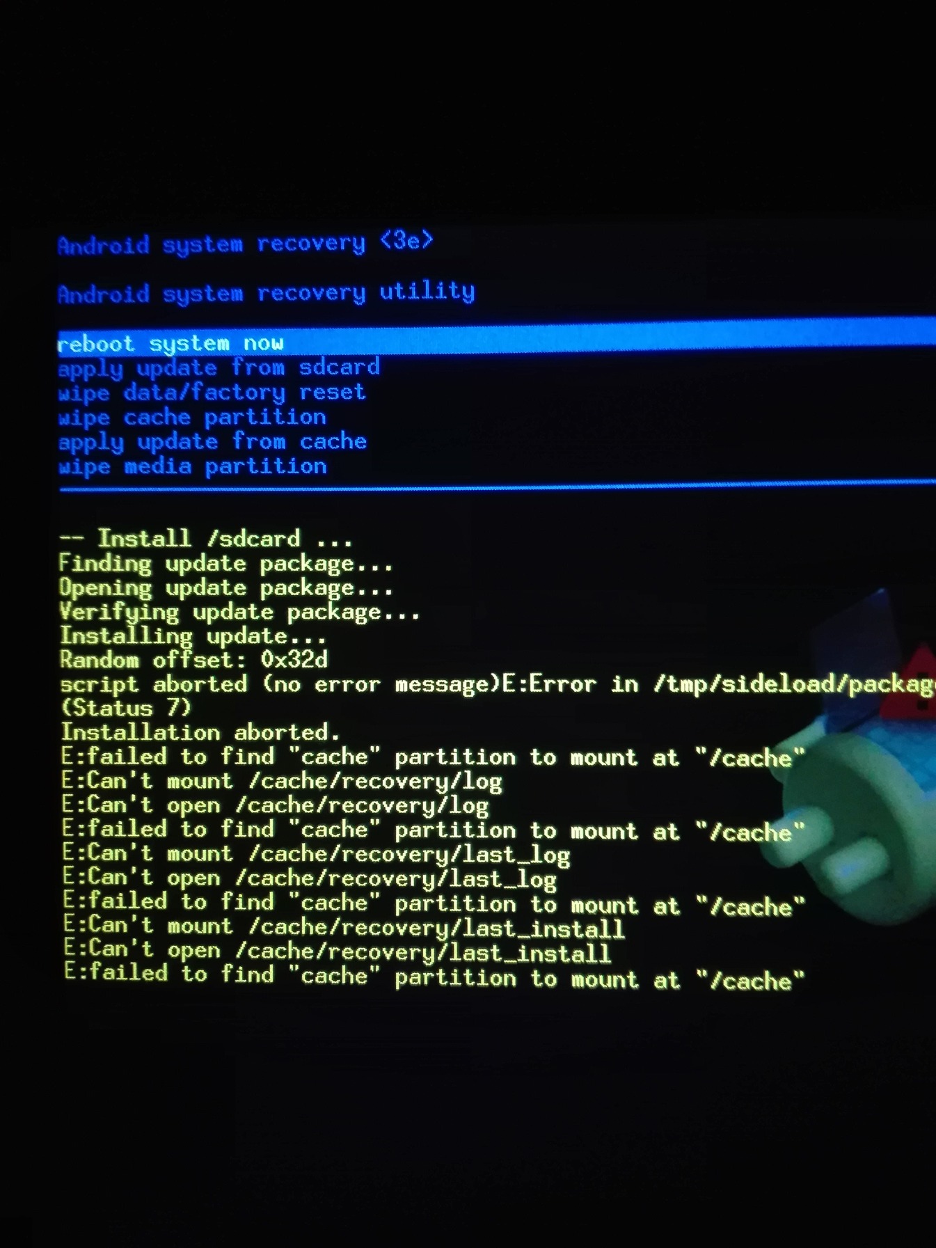

#5594
Mint a képen látható, reco elérésére csak a képen látható menü jön. a neten talált megoldások közt írva vagyon, hogy itt menünek is kellene jönnie. De nem sajnos!

#5590
amíg nincs rom, próbáld meg itt
először kapcsold ki a táblagépet, majd nyomd meg egyszerre és tartsd is lenyomva a power, hangerő le és fel gombokat, 3 másodperc után engedd el a power gombot, de a hangerő gombokat tartsd lenyomva.
Ezzel be tudsz lépni a recovery-be.ott a wipe data/factory reset kell neked. -

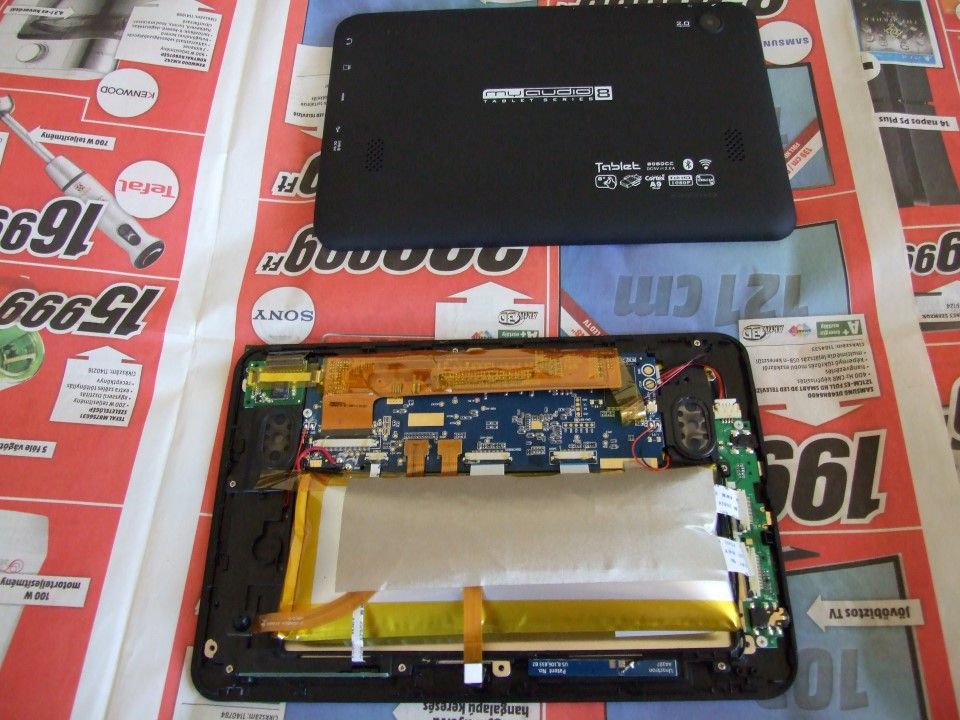

Én is így jártam sajnos a napokban. (3 évig bírta az akksi, de viszonylag keveset használtam.)
Nekem sikerült visszadugdosni a csatlakozókat, nem volt túl nehéz sem, viszont könnyen kicsúszik. Én a kivett akksi után maradt ragasztóba rögzítettem a kábeleket, így a helyükön maradtak.
Ha meg benn lesz az új akksi, lehet még plusz ragasztó szalagot rakni rá. -

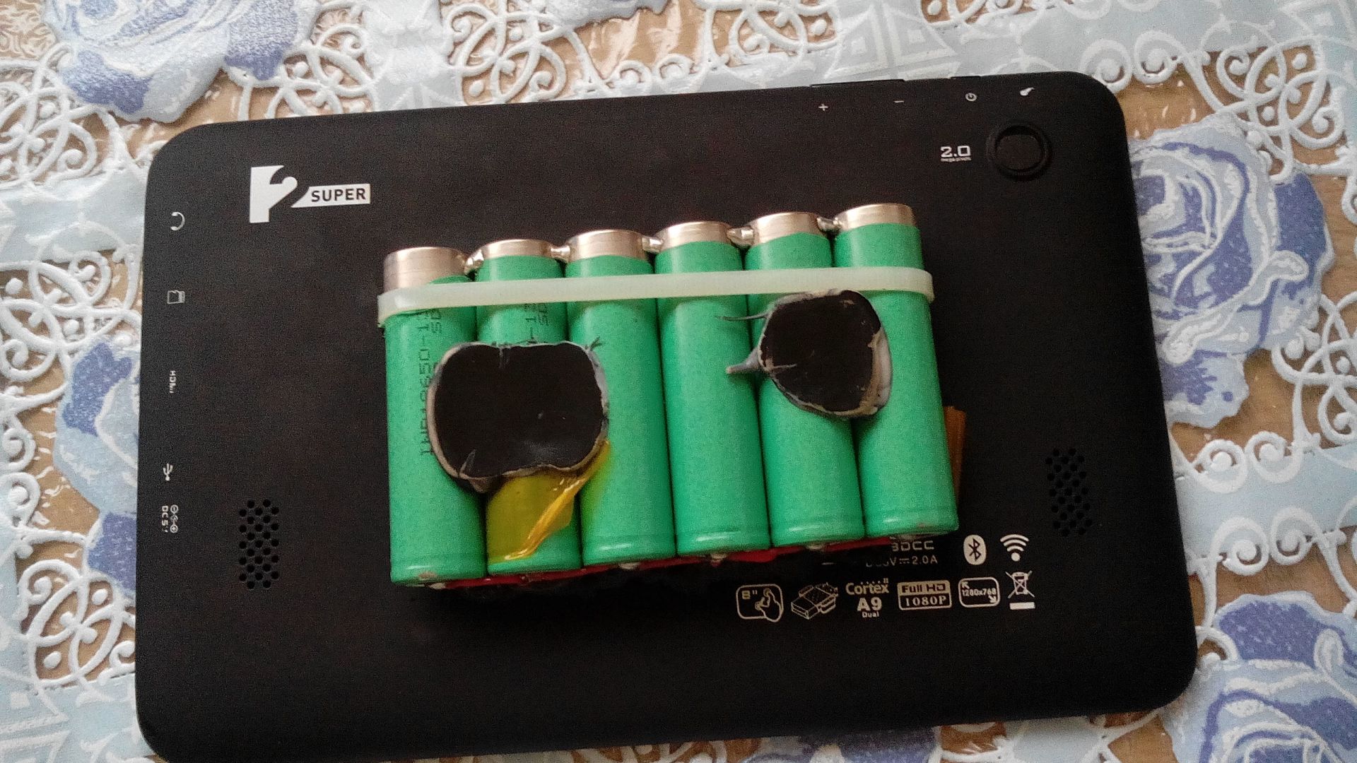

Leírom a tapasztalataimat:
Csinálj egy lejárt bankkártyából, vagy valami hasonló plasztik lemezből szerszámokat. Vágj le két db. ujjnyi csíkot, és csiszlóvászonnal vékonyítsd le a rövid éleket. A bal alsó saroknál körömmel picit meg lehet nyitni, oda told be az egyiket, majd told egy kicsit felfelé. A helyére tedd a másodikat. Ővatosan ismételgetve az eljárást a rögzítő fülek letörése nélkül végig lehet menni az éleken. -

Itthon nem is kerestem. A kínaiaknál pont beleillőt találtam 22 USD-ért, de ezt sokallottam. Ezért nem túl elegáns megoldásként vettem tőlük egy 5500 mAh-ást 8 USD körül.
Kiszedtem a tabból az eredeti aksit, és az újat - mivel teljesen más a mérete - a hátuljára ragasztottam kétoldalas ragasztószalaggal, plusz ragasztószalaggal.
Mivel nem hurcolászom és csak az általam készített álványon használom, nekem így megfelel. -
