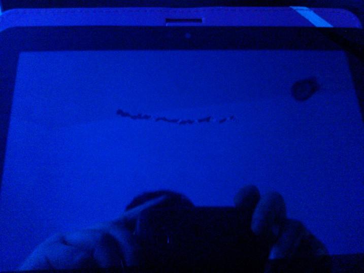

Próbálnám visszaállítani a stock ROM-ot, viszont nem tudja mountolni az sd kártyát. Boot után látja a kártyát, nincs vele gond. Minden wipeot nyomtam, de semmi. Jelenleg Gadmei ROM van fent.
Ezt adja a recovery menü: fénykép
Tudnátok segíteni visszaállítani?

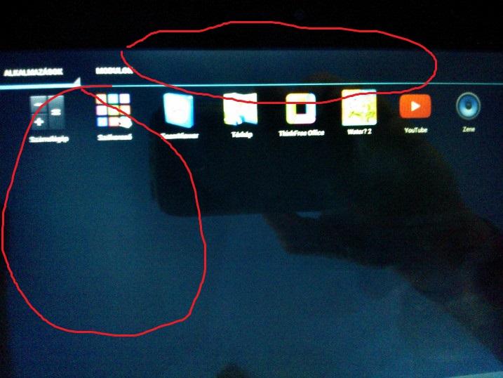

Most olvasgatom itt, hogy többeknek megpúposodott az aksija. Ez miben nyilvánul meg? Húgom kapott egy ilyet tavaly novemberben, és most néztem, hogy a kijelző bal és jobb oldalán, valamint a tetején világosabb foltok vannak, és a közepén mintha össze lenne nyomva a kijelző. Lehet ez az aksi miatt. Mit lehet ilyenkor tenni? Edigitalba vettük elvileg 2 év gari van rá. Tegnap feltöltöttem teljesen, egy percet sem használtam, és mára lemerült.
Próbáltam lőni róla egy képet, de mivel tükröződik, ezért semmi se látszik kb..
Ja, és úgy illene visszavinni, hogy gyári rom van rajta? Rootolva nem volt.
