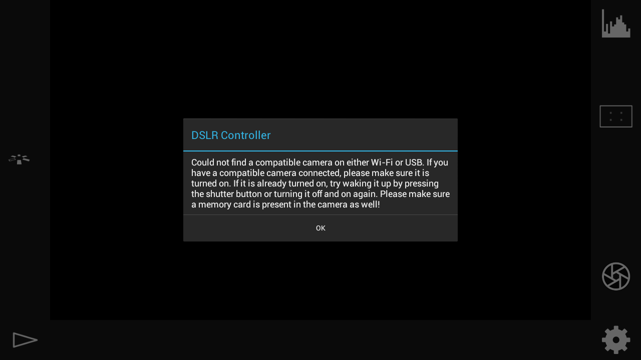

Az a helyzet, hogy a 808DCC lehet, hogy mégsem támogatja. Az beszédes, hogy minden mást felismert OTG kábellel és sajnos ebben az esetben a ROM cserélgetése sem fog segíteni. Persze a lelked megnyugtatása végett kipróbálhatsz minden lehetőséget.
A linkelt ROM-ot nem tenném fel, nem erre a készülékre való, benne van a nevében is!
