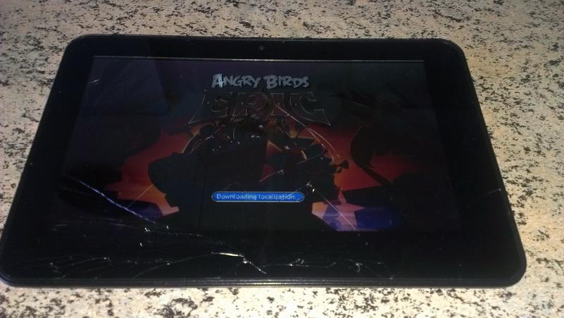

Az a helyzet, hogy a mikro usb csatlakozó letört a panelről...
Utána még vissza lett forrasztva, de megint elengedte, úgyhogy másolni csak wifin, vagy sd kártyán keresztül tudok. Így sajnos elég korlátozottak a lehetőségeim.
Még szerencse, hogy a töltőnek külön csatlakozása van, másképpen szó szerint b@szhatnám az egészet.

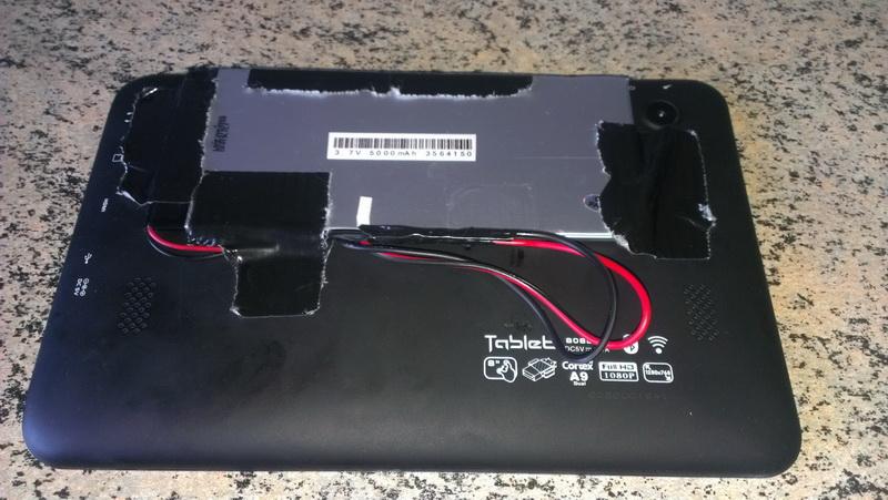

A levágandó rész nem jól látszik, ezért a pirossal jelölt, levágandó részt mutató, nagyobb méretű képhez adok egy linket.
royalka #5414 üzenetére
Akkor: Következik a folytatás
1: Tegnap ott raktam el a tabit, hogy le kell faragni belőle egy darabot. Első lépés tehát a pirossal jelölt rész levágása volt.
2: A levágásról nem mondok semmit, ez tényleg radicalmod volt, hőre lágyuló (és büdösödő
) műanyagot vágtam modellköszörű segítségével
Azért csak sikerült, bár nagyon kellett vigyázni a vezetékekre (amiket celluxxal rögzítettem), meg a WiFi antennára, ami a legrosszabb helyen van a vágás szempontjából (kis kék panel). Azért csak sikerült, itt már be van rakva első próbára az akku a helyére.
3: Az akkut próbára berakva, vezetékek még lógnak.
4: Az akkut itt már egy 2x1 cm-es kétoldalas ragasztóval rögzítettem a helyére, de ez később kevésnek bizonyult, nem tartja eléggé, most picit lötyög a helyén, ha rázom a tabit (majd kell tenni valami távtartót az akku és a hátlap közé, amit majd ki lehet szedni, ha ismét dagadni kezd az akku
). Ráadásul kis zavaromban a tervezetthez képest fordítva ragasztottam be az akkut, de ez a legkisebb gond. Itt már szépen visszatettem a vezetékeket a helyére, amelyeket később egy kis celluxxal rögzítettem az akkuhoz.
5: Összerakott, bekapcsolt tab, működik szépen
Összerakáskor pár fülecske megint lerepült, de azért tartja a hátlapot még elég sok.

Megmutatom, hogy én hol tartok a beszerelésben:
1: Ahogy itt írták, a bal alsó saroknál indulva egy kicsit megélezett hitelkártyával erőből lekaptam a hátulját. Pár pici pöcök bánta a szétszedést, de maradt még jópár.
2: Az akkut rendesen beadjusztálták, egy széles ragasztószalag is odafogja.
3: A ragasztószalagot óvatosan fel kell fejteni.
4: Hiába vigyáztam, ezek a bolhafasznyi csatlakozók csak szétcsúsztak. Óvatosan velük, bonthatók, de nem hiszem, hogy 2-3 alkalomnál többször össze is rakhatóak
5: Az akkut oldalról keretező sárga celluxal nem kell foglalkozni, nem tudom, hogy az miért van rajta. Azt hittem, hogy azok fogják, ezért szép óvatosan szikével körülvágtam őket, de felesleges volt
Az akkut alulról tartja két kb. kétujjnyi kétoldalas ragasztószalag. Itt már az akku ki van véve.
6: Az új akkut beforrasztottam egy próbára, a 2 alkalommal összerakható csatlakozók életéből egyet elhasználtam, hogy próbára összerakjam a cuccot.
7: Az új akkuval bekapcsol szépen, eddig jók vagyunk
Most itt tartok, mert az új akku 2-3 mm-el szélesebb a kelleténél, ezért a tabi teteje felől lévő műanyag keretet le kell vágni, hogy legyen helye az új akkunak (az akkutól lefelé nagyon közel van a panel széle, arrafelé nem lehet terjeszkedni). A mini dremelem nagyon hangos, ezért most este már nem tudok haladni a vágással, holnap folytatom.
Van kockázat a vágásban, van ugyan egy fémlemez az akku és a kijelző között, de vágáskor könnyű lesz belevágni.
Kell egy kéz, amivel fogom a tabit, kell egy kéz, amivel elhúzom a vékony csatlakozókat a levágandó műanyag keret mellől (hogy beléjük nem vágjak), meg kell egy kéz, amivel a dremelt fogom
Mivel ennyi nincs, ezért érdekes lesz a holnapi nap

Ez az akksi 4279 Ft volt, es ma jott meg. De 3mm-vel szelesebb, mint kellene. Egyelore megprobalom, hogy vajon ezzel az akksival mukodik-e tokeletesen, ha igen, megprobalom belefaragni valahogy.
Amugy apamnak van profi tapegysege, analog modon szabalyozhato feszultseggel, extra sima egyenaram kimenettel. Ezt bekotve az akksi helyere tokeletesen mukodott a tablet. Persze "gagyi" egyszeru 3V-os tappal nem megy. Meg 3x1.2V-os AA NiCd-vel akartam megprobalni, de nem tudtam egyelore szerezni. (venni meg nem akarok csak ezert)
Az uj akksit nezve latom csak, hogy mennyire durvan felpuposodott az eredeti. Kb. ketszer vastagabb.
