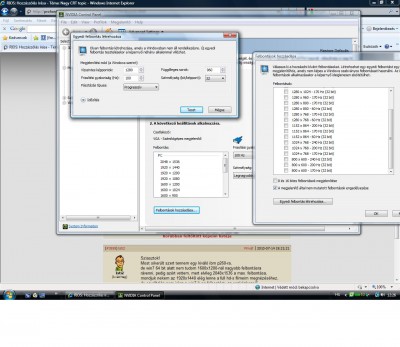

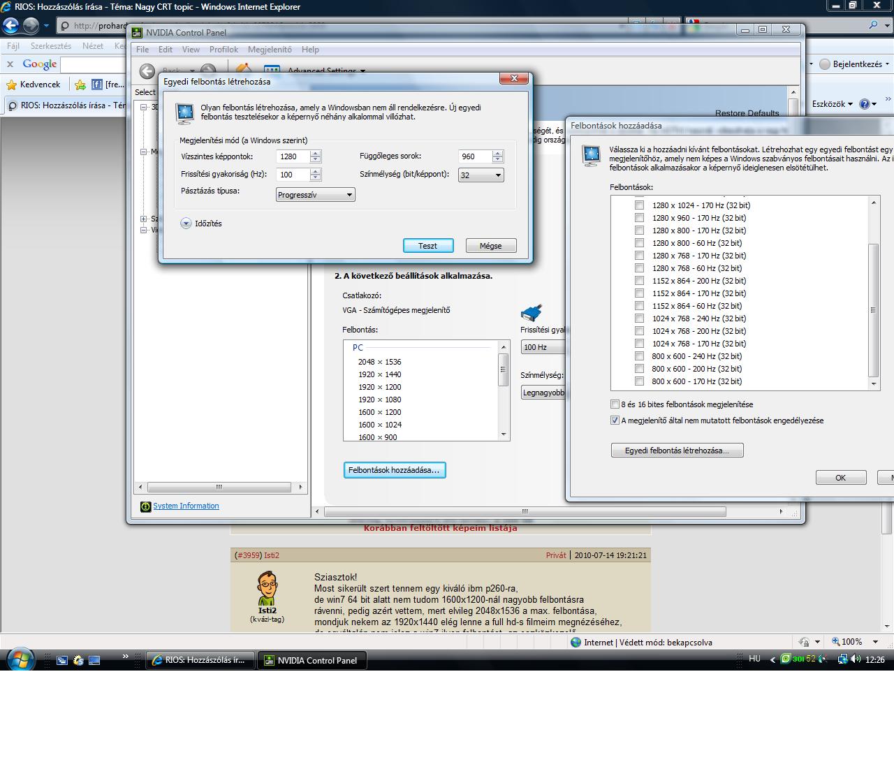

Isti2
A powerstrippel készített driverre azt dobta ki a win7, hogy nem kompatibilis
a windows ezen verziójával.
Az nvidia driveres megoldásnál meg nem sikerül neki a teszt és nem
fogadja el a megadott felbontást, pedig a user manualból írtam át a pontos adatokat.
Úgyhogy egyenlőre egy xp-n nézem a hd-t, win7-en meg csinálok minden egyebet. -

Most sikerült szert tennem egy kiváló ibm p260-ra,
de win7 64 bit alatt nem tudom 1600x1200-nál nagyobb felbontásra
rávenni, pedig azért vettem, mert elvileg 2048x1536 a max. felbontása,
mondjuk nekem az 1920x1440 elég lenne a full hd-s filmeim megnézéséhez,
de egyáltalán nem jelez a win7 ilyen felbontást, az eszközkezelő
alapértelmezett képernyőnek látja, de frissítéssel sem talál hozzá másik drivert.
A vga gtx260, ja a monitor vga-vga csatlakozással megy.
A választ előre is köszönöm. -

Nekem is ez volt a problémám XP alatt mostanáig, megpróbáltam amit Pipó írt, de nem sikerült. Ezzel még próbálkozok.
Viszont müködik máskép. Magyarul írom, mivel magyul szedtem le a a programot a szoftverbazisról.
A sarokban rámész az ikonra jobb gombbal, képernyő profilok->konfigurálás-> "a monitor által nem támogatott modok elrejtése" pipa be->Speciális időzítési beállítások. Beállítod->le "OKézod", majd elmented. -

Pedig a powerstrip segíthet. Van benne egy opció saját monitor drájver készítésére. Itt úgy kell beállítani, hogy a kívánt felbontást és frekvencia benne legyen a megadott maximumban. Ügyelj arra, hogy olyat ne adj meg maxnak, amit a monitor egyébként nem bírna. Elmented a drájvert valami név alatt, utána az eszközkezelőből ezt a drájvert adod meg "saját lemez" a monitornak. Innentől a vga drájverben benne lesz a kívánt beállítás elérhetőként. Én egyébként max-nak a powerstripben mindig a kívánt beállítást adtam meg. Ügyelj arra is, hogy a vízszintes és függőleges (Hz, kHz) szinkronban legyen, vagyis mondjuk 1600*1200-hoz 100Hz-en kb. 130 kHz-et kell megadni. Szóval ítt kell figyelni, hogy mit tud a monitor és mit szeretnénk.

SZIASZTOK!
Óriási gondom van..Kisűl a szemem 60Hz-en,pedig samsung 959nf crt-m van,ami nagyon komoly felbontásban is tudja a 100 Hz-et,csak az a gond,hogy én marha feltettem a win 7-et és nincs illesztőprogram,ami támogatná a 60 Hz feletti képfrissitést..
Segitsetek,megvakulok!
ui: probálkoztam powerstrippel is,az sem engedi feljebb tolni(nyilván,mert eleve nem ismeri fel a win7 ezt a prima monitort) -
