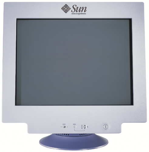

Hawk1979
Sony/Sun GDM-5510
21" drágaság.
De azt kérdeztem,hogy rajtam kívűl van-e valakinek,akinek van,az egyből tudja a kép alapján.
Nehéz nem felismerni...
De lehet,hogy egyedül az én szobám fényét emeli ??? -
