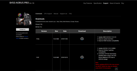

Ismét újabb bios F50

Újabb bios van F50

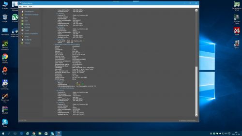

Sziasztok.Kellene egy kis help remélem jó helyre kaparom soraim. Adott a lapom Gigabyte GA Z77X UP7.Van berakva a vasba 2db ssd az egyik egy normál 120gb-os V300-as kingston a másik egy msata samu 32gb-os.A tesztek azt írják a v300-as sataIII-on megy míg a samu(amin a rendszer van) sataII-őn.Mit kell átlőnöm,hogy sIII legyen az msata-is?Vagy valami driver hiányozhat?
