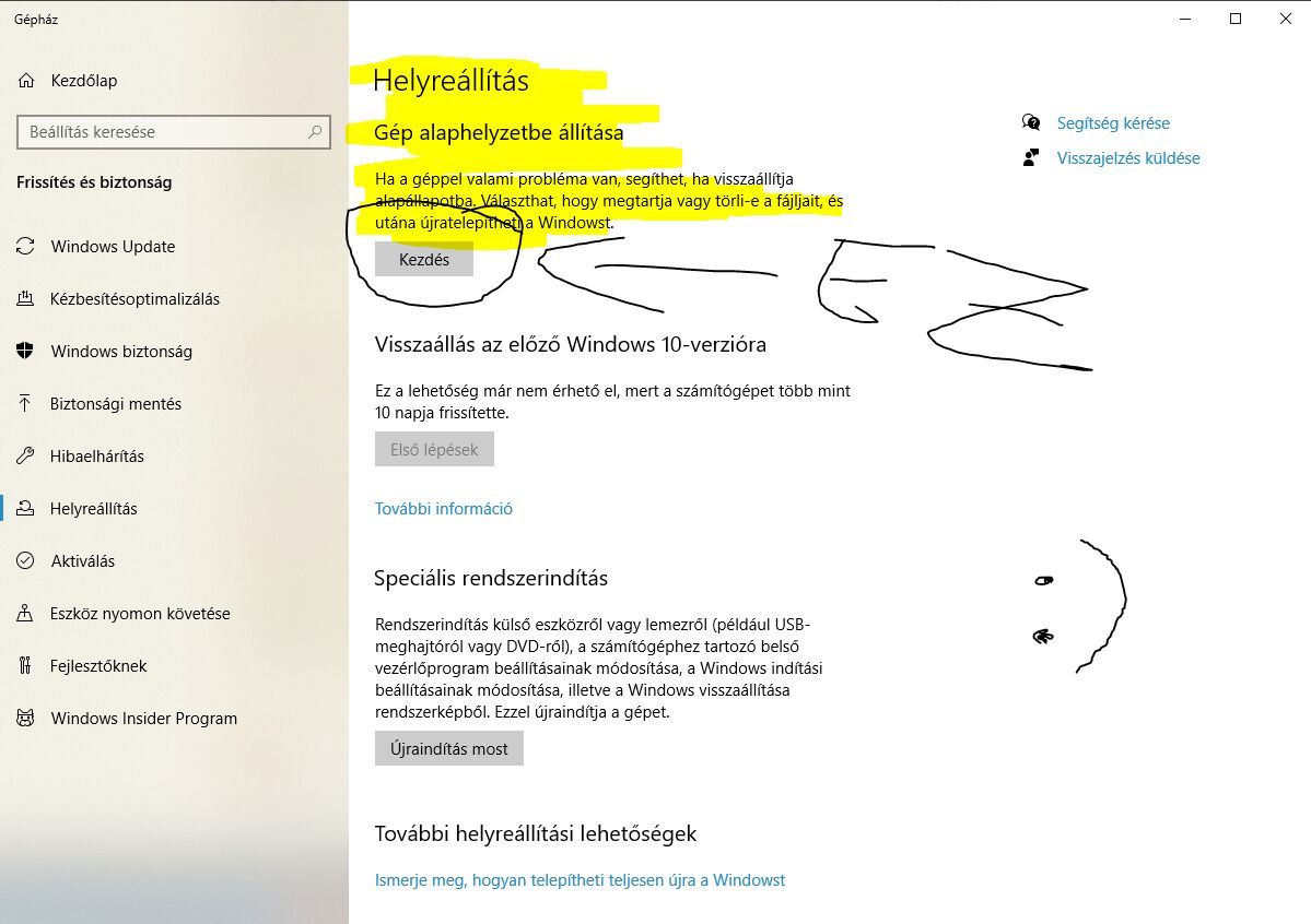

balazs1956
#6627
Ha van egy mukodo kep akkor ezzel felujithatod. Az milyen verzió? Mert a Win10 19H1 vagy 19H2-ben belenyultak par dologba es lehet ez a problemad, amit visszaraksz pedig nem kapta meg a legujabb funkciófrissítést.
wwenigma
balazs1956
#6625
Akkor jo.
Elmeletileg olyan lesz mintha akkor telepitetted volna, a felesleget elpakolja valahova. Csak erdekessegkeppen hogy igy mi tortenik, mi lesz vele, elojon e ez a hiba. -
wwenigma
balazs1956
#6623
Win10-nek mar nem kell ujratelepites, rakd vissza ami volt es egy alaphelyzetbe allitast nyomj rá, nezzuk meg mi tortenik.
wwenigma
balazs1956
#6621
Újabb BIOS, újabb driverek? 7+ éves alaplap, lehet valami gebasz van valami általános driverrel, a hang miatt arra indulnek el.

Fast boot be van kapcsolva, Win10 specialis ujrainditast csinald, asszem SHIFT-et nyomd amikor a Start menu - leallitas - ujrainditasra klikkelsz és ott valaszd az UEFI vezerloprogram beallitasai opciot vagy pedig a settings - recovery - advanced startup/restart now alatt. [link]
