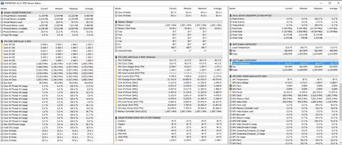

Ugyanez a konfigom, BIOS-ban nincs sok esély az offset-tel pontosan belőni, főleg ezt a 3-as szériát. A 2600X-nél még működött, hogy a BIOS-ban a normal feszültség módban nem kapott annyi feszt mint auto-n, hűvösebb is lett, meg az offset-tel is lehetett játszani, 3600-nál nem sok hatása van valamiért. De érdemes normal-on hagyni a BIOS-ban.
1.2875-re állítottam Ryzen Masterben és 4.1 és 4.2-es allcore profilom is van, amiket használok.
HW infóban nekem nem megy fel 1.38-ra (nem a max. értéket látod, amikor még nem engedélyezted az 1.2-őt?), szintetikus tesztben felugrál 1.3-ra, de game alatt 1.27-1.28-at ír ki az OSD.
Valahogy biztos be lehet állítani, hogy az RM elinduljon a windows-zal, én annyit szoktam, hogy játék előtt elindítom és kész.
