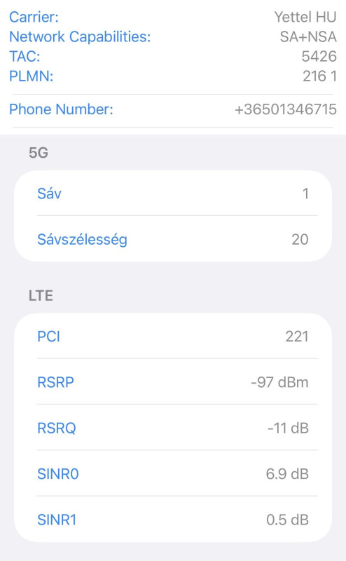

Nekem most úgy tűnik hogy N78 helyszíneken nincs N1 és N28…
rin33
Trailbreaker
#117529
A *3001#12345#* kóddal. iOS esetén nincs app ami ezeket az adatokat ki tudná olvasni…

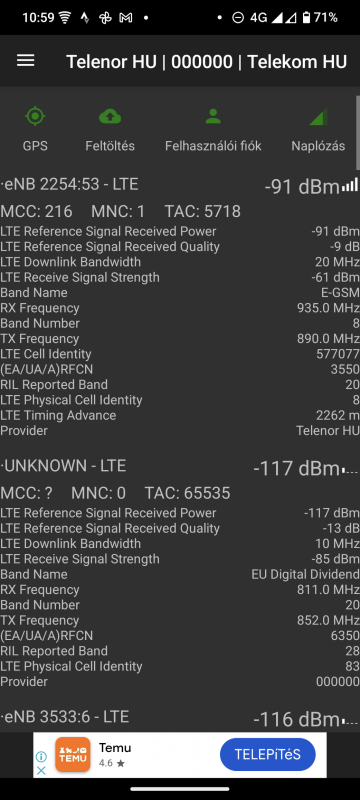

Az orosházi Tescoban megjelent a város másik végén több km-re lévő (2254-es) torony B8-a max. térerővel. Stabilan 10-20 mbit megvan, nincs CA és nincs cella váltás (bent).
Ez valami jelismétlő lehet vagy esetleg valami légköri troposzférikus terjedés miatt?
