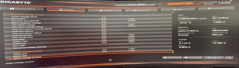

Na, tegnap 1.25-ön volt a fesz, de gondoltam megnézem mit tud alacsonyabbon, ha már elvileg az 5600-at tudnia kellene 1.1V-on, onnan kb 5-6 órás szívás volt visszahozni, hogy újra működjön, most viszont 5600mhz és csak 1.1V, fél óra c23+furmark egyszerre nem volt probléma a gépnek, majd nézek még célzottan stress tesztet, így most nem User profile a ram mhz/spd/volt hanem XMP1 mód, ez korábban nem akart üzemelni. XMP1-ben 1.1V-ot ad neki alapból a lap.
A hiba ott volt, hogy a tuti beállítás nem volt elmentve korábban a biosban, na most el van, ha változtatok és nem lesz jó akkor könnyebb lesz visszatérni a jóra. Ha idővel bármi gond merülne fel akkor pedig majd emelek szép lassan a ram feszültségen.

Ráment még egy "kis" idő, némi olvasgatás és chatgpt, de most már stabil indításkor is, menet közben is, több óra stressz teszt és képfeldolgozás során tesztelve is hibátlan. Biosban memória kezelési menüpontokat kellett állítani hozzá, a feszek amiket írtál, a ram 1.25V-n maradt, állítólag úgy stabilabb ebben a lapban. 5600mhz maradt, minden megy, ennyi volt a cél

Itt tart most, a ram 1.25V-ra van állítva, megnézem, hogy lehet-e lejjebb venni belőle.
Mindenesetre 4 modullal megy az 5600.

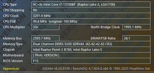

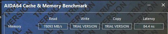

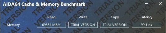

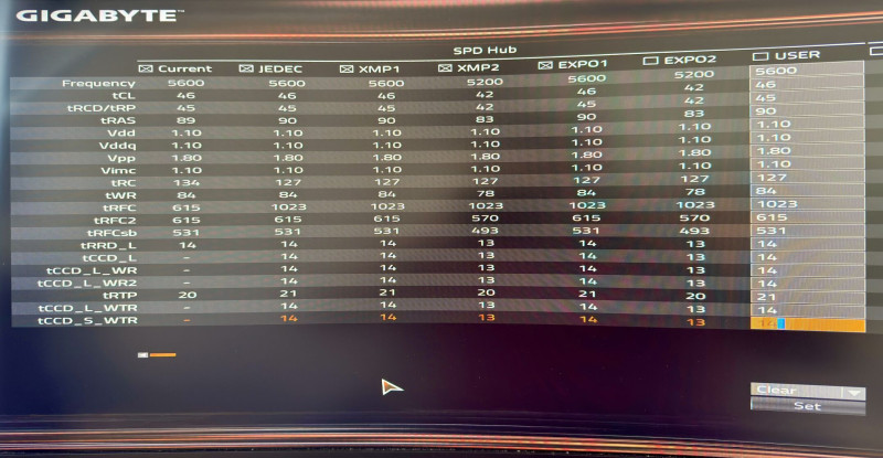

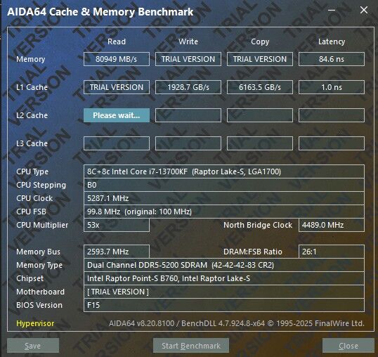

Biosban próbáltam XMP1-et, de úgy nem bootolt be, XMP2 viszont működik:
Így jelentősen jobb az eredmény és a ramok is 4600 CL46 helyett 5200 CL42-n:

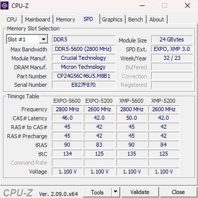

Ezt tudja egyébként a ram:

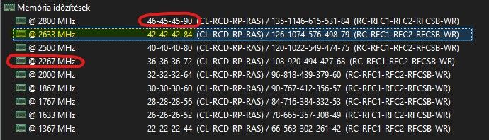

Ami érdekes, hogy korábban a pirossal jelölt értékeket vette alapul a gép, lassú órajel és a legrosszabb időzítés, ez a 2633mhz és 42-42-42 4 modullal szerintem vállalható marad.Egyetlen kérdésem van még:

Ezek gyárilag 5600-as ramok: [link]
Az alaplapnak "alap" a 4600, az adatlapján így írják:
"Support for DDR5 7600(O.C.) /7400(O.C.) /7200(O.C.) /7000(O.C.) /6800(O.C.) /6600(O.C.) / 6400(O.C.) / 6200(O.C.) / 6000(O.C.) / 5800(O.C.) / 5600(O.C.) / 5400(O.C.) / 5200(O.C.) / 4800 / 4000 MT/s memory modules"
Tehát tud akár 7600-ig felmenni megfelelő ram felállással, de alapból csak 4800-as, de nálam csak 4600-on megy valamiért.

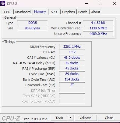

CPU-Z szerint 2T azaz CR2 módban vannak jelenleg.
Még ezt mutatja a program:

Adott egy Gigabyte B760 Gaming X rev 1.0 alaplap és benne 4 darab Crucial Pro DDR5 24GB modul. Hogyan lehet a ramokat 5600Mhzen használni az alap 4600 Hmz helyett? Próbáltam XMP1 profilra állítani, de úgy nem volt hajlando bootolni a rendszer.Egyáltalál lenne értelme 4600 helyett 5600-on hajtani a 4 modult?
Előre is köszi, ha van valakinek ötlete
