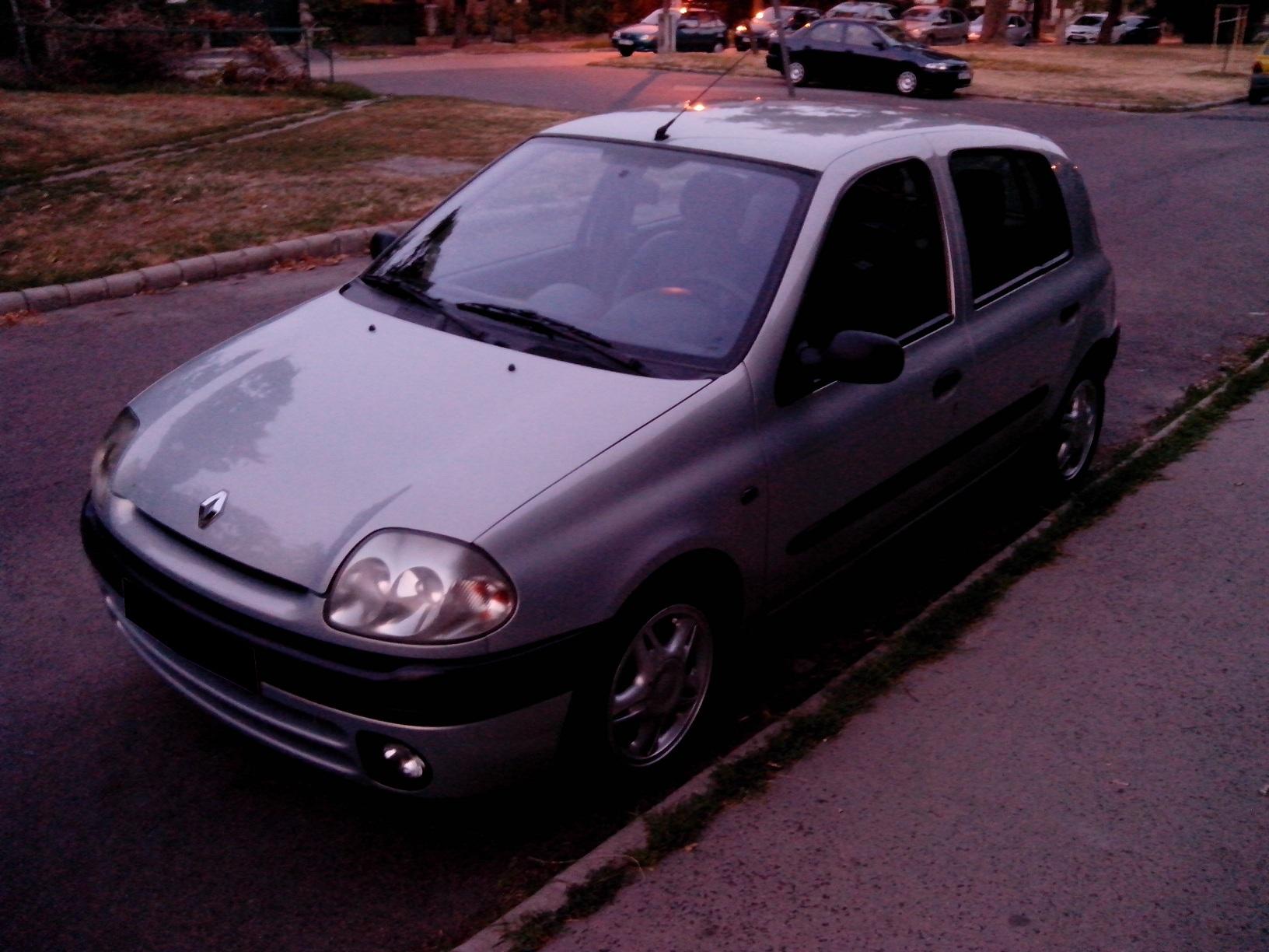

Én nem állnék most neki mert nincs rá se helyem se lehetőségem. Tudsz ajánlani jó helyet ahol Pesten megcsinálják ilyen 5-6k-s összegért, esetleg le is fóliázzák utána?
Utángyártott lámpára miért kell fólia, az gyárilag lakkozva van, ami jó 10 évig megint elvan mielőtt elkezd mattulni, nem? (addigra jó eséllyel egy bontóban lesz már az autó)

Az a baj én nem nagyon láttam ilyen olcsón, ahol kifejezetten írják, hogy lakkoznak is, ott van ahol a 10-be is belecsúszik/oldal. Lakk nélkül pedig úgy tudom egy év alatt még rosszabbra mattul...
Plusz van egy félelmem: szerintetek az létezik, hogy belülről mattul be a búra? Attól félek, hogy az előző tulaj nem UV mentes sőt 100 wattos izzókat rakott bele, amik belülről is megették a polikarbonátot mert gyanúsan csak az alsó részén mattul a tompított előtt...

Eléggé bemattultak a lámpaburáim és elég gatya a világításom. Clio 2 ph1 projektoros ikerlámpás a kocsi.
Szerintetek mit érdemesebb csinálni, venni utángyártott újat kb 10k/darabért vagy polír+lakkoztatás kb 6-8k/darabért? Mik a tapasztalatok a polírozással, illetve az utángyártott lámpákkal?
