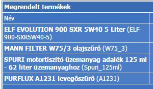

Ezek mellé berendeltem a szokásos pakkot:
Kiegészítve 2db spurival. Ezt úgy gondoltam elosztom három tankoláshoz. (Mivel napi szinten megyek így közel üres a tankom tankolás előtt,) így megfelelő arányaiban az adagolás? -
